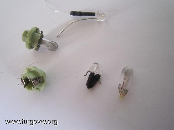

Los led los compré en una tienda conocida de electrónica de Barcelona, Diotronic o algo así, tienen muchísimos tipos y ese fue el que mas me gustó  :)
la resistencia se la pedí directamente, le dije dame 5 led y sus resistencias para conectarlos a 12v y me las dio sin mas, la resistencia se suelda al positivo y yo las cubrí con termoretractil y las soldé a los contactos del zócalo, después de hacer un rulo y darle la forma adecuada con los alicates.
PD: pongo una foto mas que se ve el led con la resistencia y el link del brico original de xslayerx : http://www.furgovw.org/index.php?topic=183139.0

Esos casquillos son los originales, que los quitas y cambias la bombilla por el LED, alguien de este hilo en su momento consiguió ya montados por internet a muy buen precio, no recuerdo si era en madeinchina, chinavacion, Ebay o DX, no recuerdo, las lamparitas estas son B8.... y algo mas que no recuerdo dejo un enlace para que os guíe un poco  ;)
http://www.superbrightleds.com/cgi-bin/store/index.cgi?action=DispPage&Page2Disp=%2Fspecs%2FB8.htm
Estas parecen estar bien pero hay que buscar mas, a ver que hay ;)
http://www.ebay.es/itm/5-AMPOULE-LED-TABLEAU-DE-BORD-B8-4D-BLANC-QUALITE-N-1-/200406332970?pt=FR_JG_Auto_Tuning&hash=item2ea925f62a#ht_9843wt_1057
