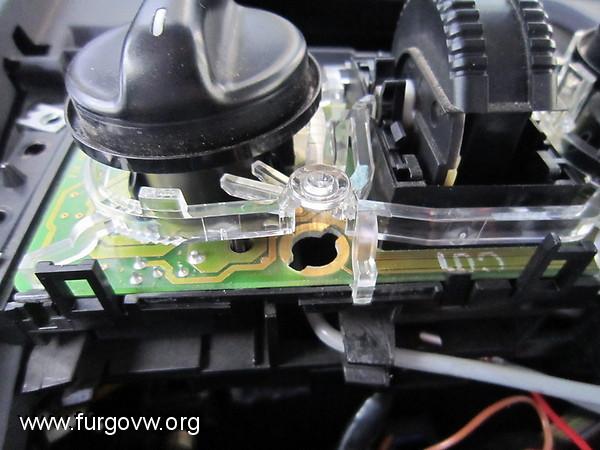

Despues de desmontar la consola central llegamos al bloque de botones de calefaccion,etc.Bufff,quede polvo tenia.
Uploaded with ImageShack.us
Esta son las pestañas que tenemos que soltardel bloque.
Depues de quitar la tapa nos encontramos esto.
Y ahi van las bombillas.

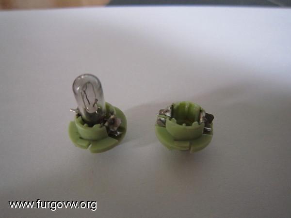

Y esos son los casquillos donde van las bombillas,son iguales que las que van en el velocimetro.
Las bombillas no sé como van,¿solo metidas o habria que soldarl las patillas al porta?.¿Y como tendria que soltar los portas,por detras?.Es que no puedo quitar la tapa de atras y me parece demasiado trabajo para tener que cambiar las dichosas lamparitas.

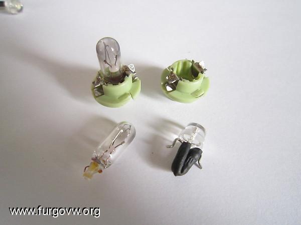

hola a todos yo he cambiado esas bombillas por leds ya que se me quemó una y se veía poco  ;)
pongo fotas en un momento
bunbamotua
Enero 11, 2011, 22:16:22 pm #13 Ultima modificación: Enero 11, 2011, 22:18:58 pm por bunbamotua

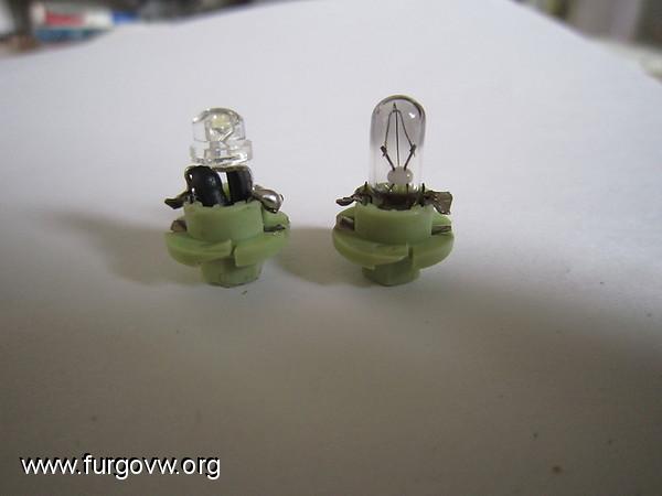

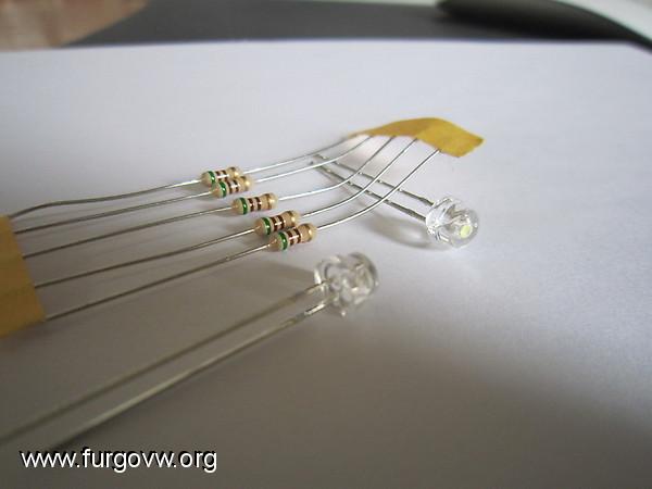

Hace tiempo que lo he hecho y se ve mejor (y gasta menos), incluso tuve que poner un trozo de cinta aislante negra en uno de ellos por que daba mucha luz  :-\ , el brico lo copie de xslaryerx que lo hizo en su T4
Los led son de alto brillo pero mas cortos, dan la misma luz pero son mas cortos y me venían mejor para que quepa la resistencia
Este es el que tube que cubrir por que se concentraba mucho la luz

Ufff,Hola bunbamotua,¿donde comprastes los leds?,¿de que tipo son? y ¿como soldeastes las resistencias?.Un abrazo.
