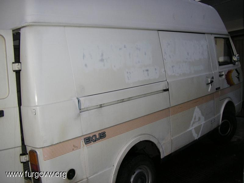

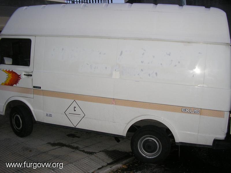

Sigo con los avances.Aspecto exterior tras vel borrado de las letras

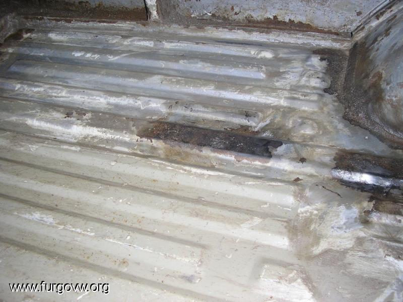

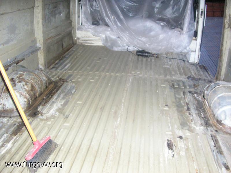

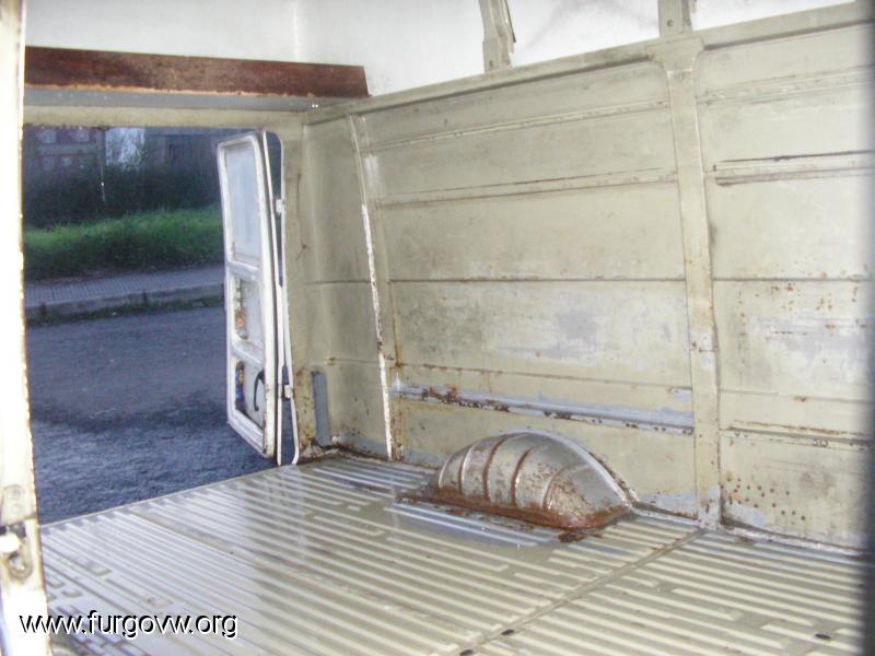

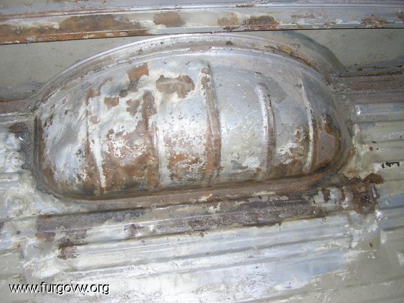

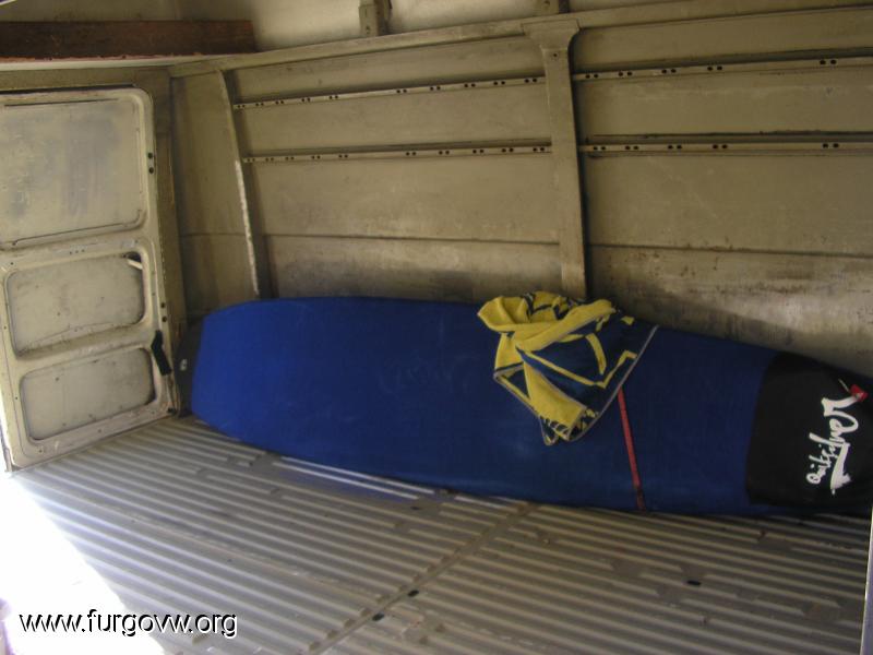

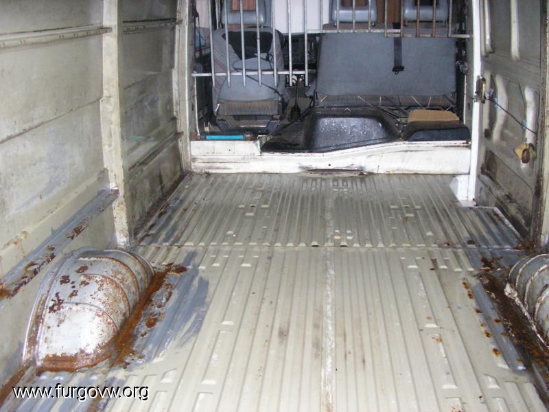

La caja está vacía y le di el primer lavado para quitar lo mas gordo;no veas la tierra de las patatas que tal tenía... .loco1

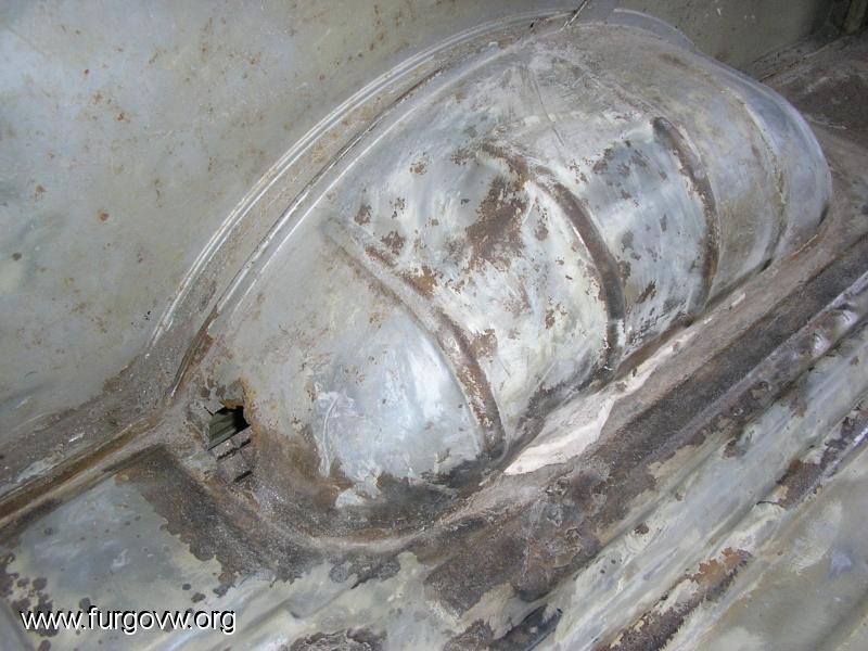

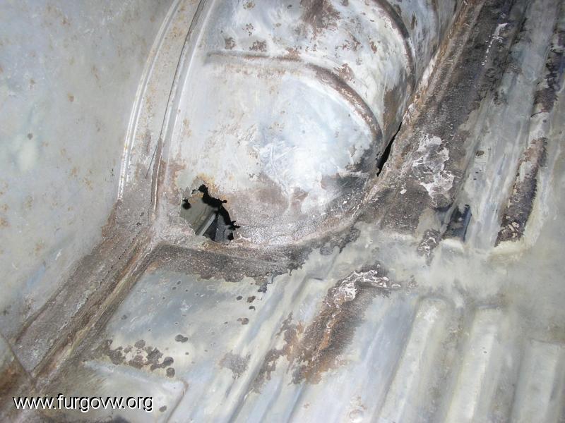

Y empiezan a aparecer los primeros problemas;los pasos de rueda están un pelín oxidados,en el derecho con agujero incluido

Ya que has quitado las letras también podrías quitar los rombos.
Veo que tiraras de algún buen antioxidante y fibra de vidrio, ya dirás y veremos los resultados en las fotos.
Después del último no va nadie, ni tampoco delante del primero.

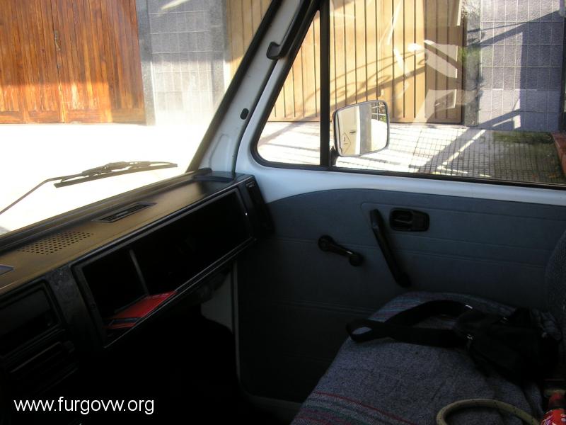

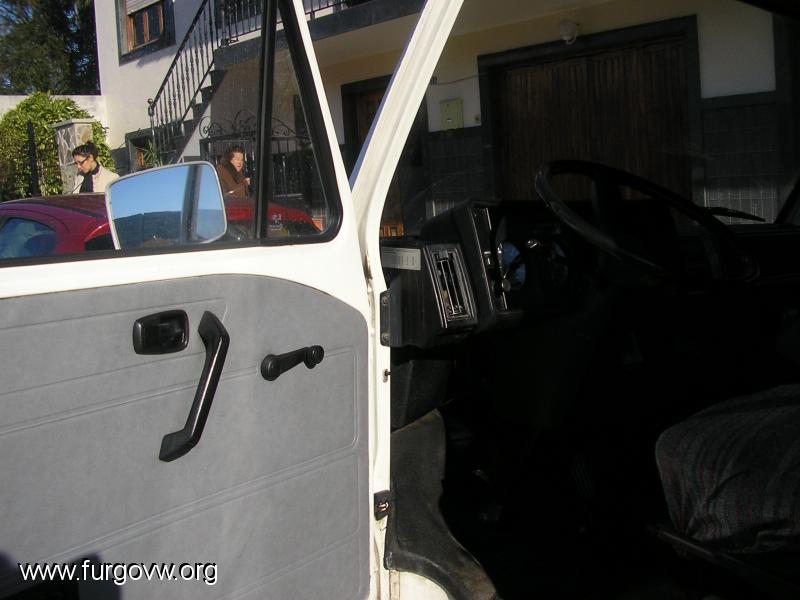

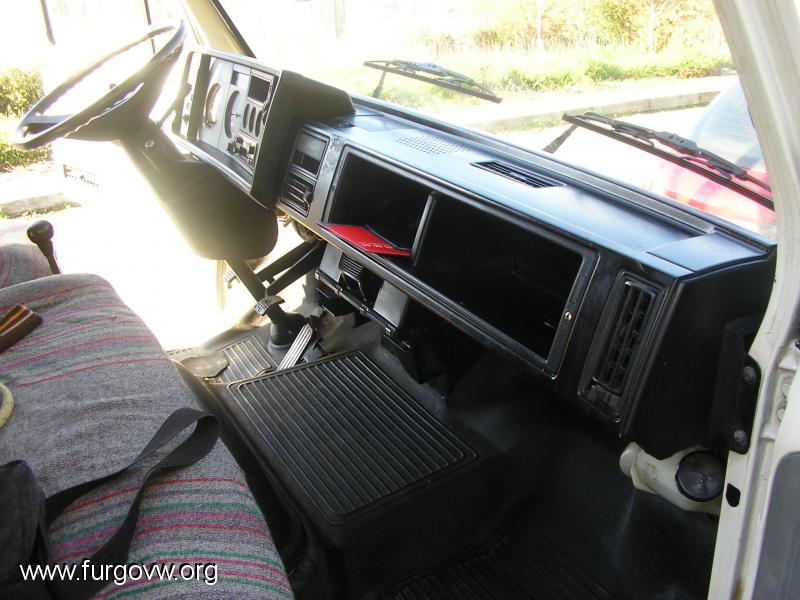

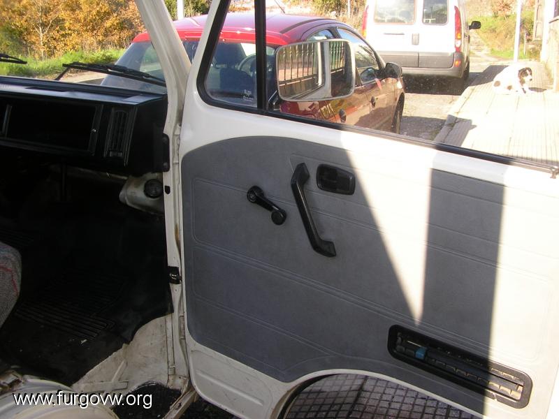

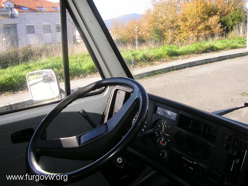

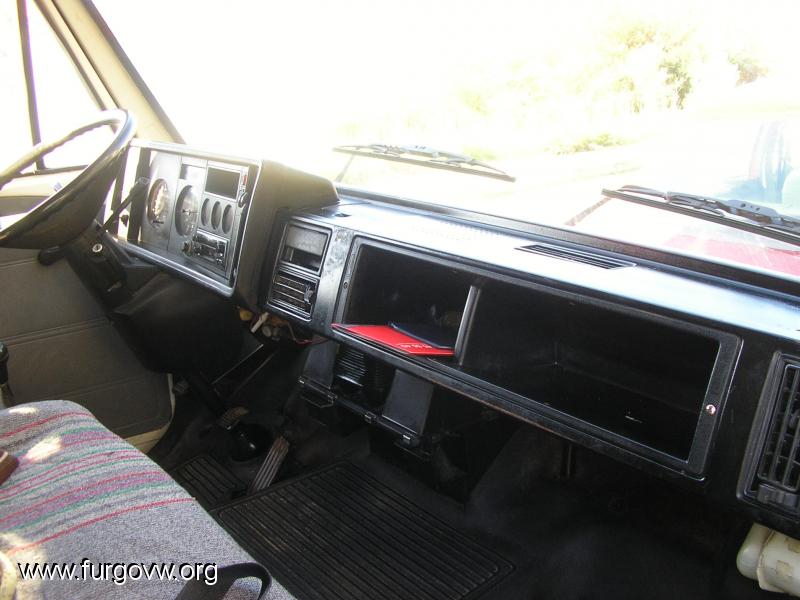

Empiezo el año de limpieza,está mañana le ha tocado a la cabina;primer ataque ya que tiene muuucha mierda...
...y ahora le toca su primer viaje a donde va a pasar muchas horas,a la playita a empezar bien el año!

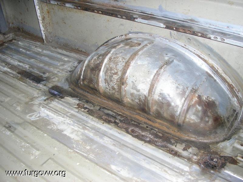

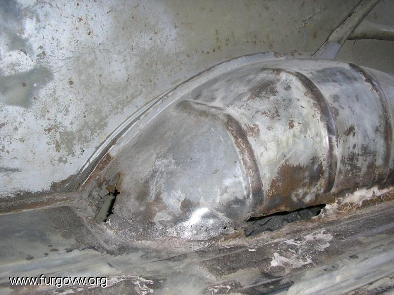

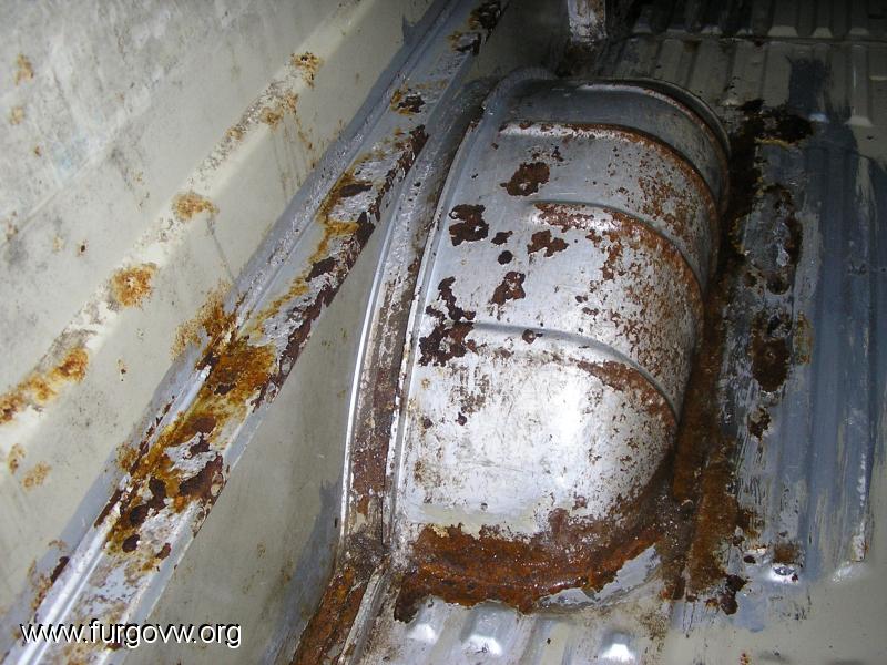

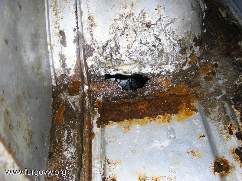

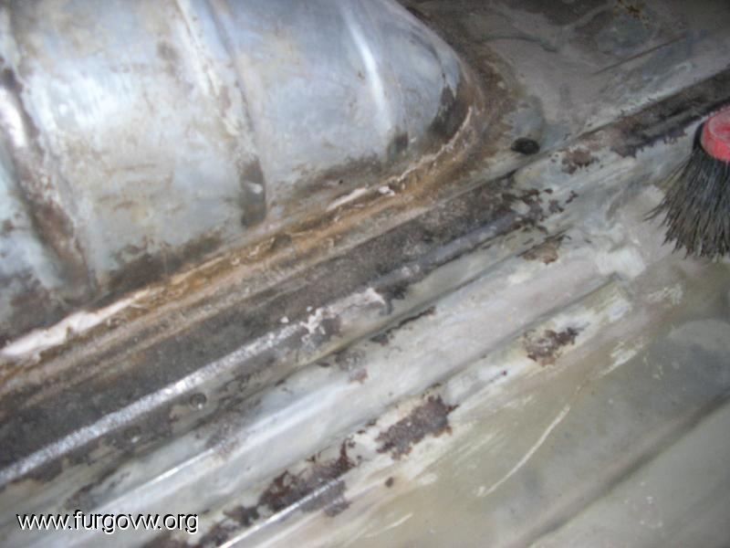

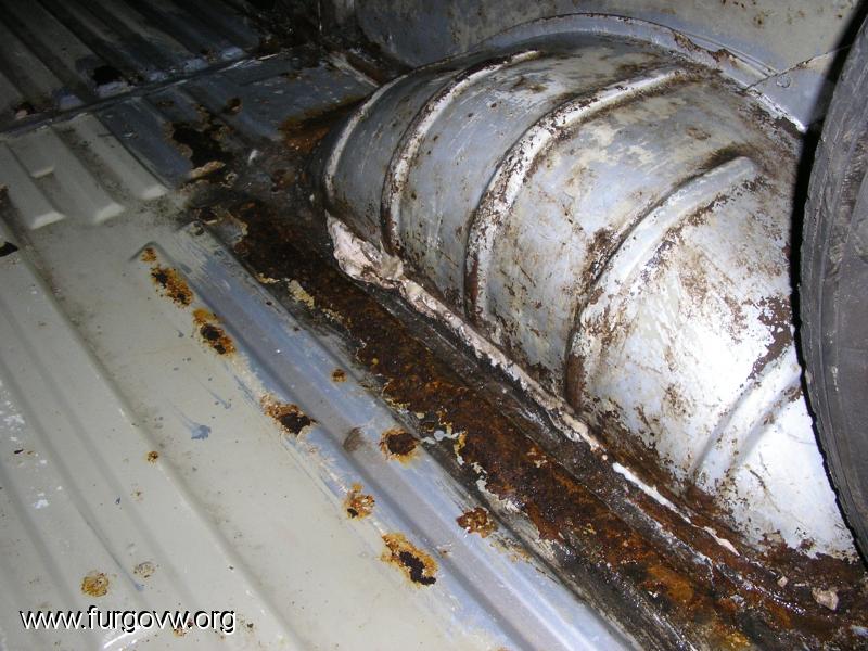

Un par de horitas mas de trabajo,hoy le metí mano a los oxidos de la caja...
El paso de rueda derecho está bastante machacado,tenía un montón de cemento rellenando y le descubrí otro agujero :-\.Estuve hablando con un coleguita que es soldador y le vamos a meter una pieza metálica para reforzar esa zona;el del otro lado quizás no necesite.Despues de reforzar,tengo idea de aplicarle pintura antigravilla por el exterior del paso de rueda.
Una duda que tengo;una vez soldada la pieza metálica,tengo pensado aplicarle algún protector contra el óxido.¿Qué me recomendais?Cuanto mas miro en el foro,mas me lio .loco1No se si aplicar una capa de minio a toda la caja antes de aislar o aplicar un convertidor de oxidos...

la limoneta
aplica primero el combertidor y encima una buena capa de imprimacion y pintura de acabado
es lo mas acertado

si queda limpia de oxidos una capa de minio y a pintar  ;)
