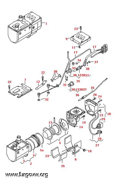

Bueno tras investigar un poco el tema parece que el problema es de la bujia de la calefa, no calienta bien, casi seguro que hay que realizar el cambio, hay que desmontar la calefa y quitar la bujia (es una resistencia), bien limpiarla o sustituirla por el repuesto (son unos 60 euros en la VW).
Por lo que he visto es jodido el cambio, mas que nada por la situación de la calefa D3WZ, me veo quitando el cubrecarter, bueno seguiré invetigando a ver si voy sacando concluisiones y consigo repararla..
¿anguno ha desmontado el hidronic?
en la foto la bujía tiene el humero 15:

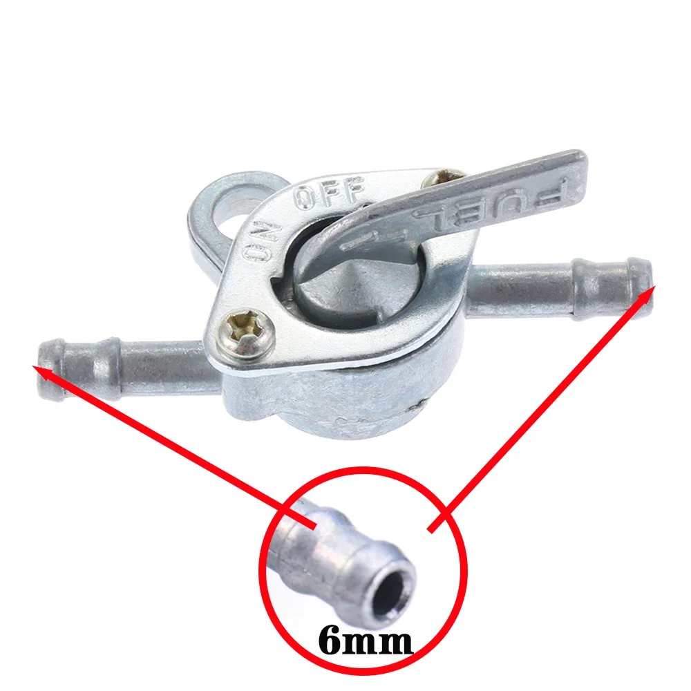

Buenas,
Yo lo soluciné poniendo una llave de paso para cortar el gasoil en la entrada. De esta forma la enciendes y empieza a sacar humo blanco, que corresponde al combustible residual que no se ha quemado. A los pocos segundos se enciende sola porque ya no esta ahogada por exceso de combustible. La dejas hasta que se apague sola y deje de sacar humo.
Puedes repetirlo un par de veces si es necesario
