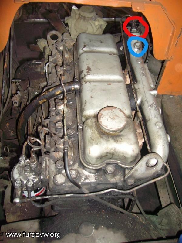

 .palmas .palmasyiha, yiha...una vez mas he podido quedarme ante las puertas del mecanico...al final era una tonteria, al lado del conducto de aire del motor, hay un pequeño conector de varios pins, resulta que anteriormente cuando estuve mirando los calentadores, lo desenchufe para acceder mejor con la llave, al acabr, lo volvi a poner en su sitio, pero no debi apretarlo bien, porque resulta que estava medio salido, lo aprete bien y voila...se acabo el problema, lo unico que no me quedo claro es exactamente para que sirve, debe ser de algun sensor de entrada de aire, algo relacionado con los calentadores?????no se...a ver si puedo poner una fotillo y alguien me sabe decir que es!!!!!!!!
podria ser que el problema de la luz de los calentadores, viniera por otro problema que no tenga nada que ver con los mismos?????

Por lo que dices debías tener mal enchufado el conector del caudalímetro. Me alegro que se solucionara así. Un saludo.
