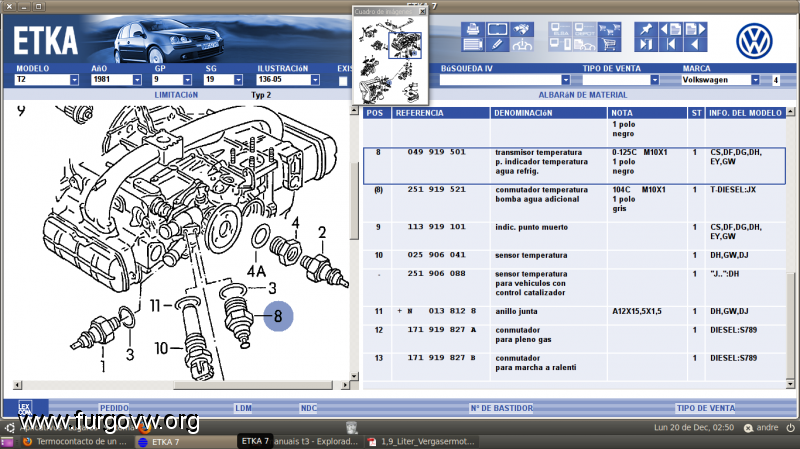

Hola alguien sabe donde leches esta el termocontacto de temperatura ( vamos lo que mueve la aguja de la temperatura) ya que el unico que veo es el que controla el starter automatico.
Si se puede añadir una foto muxo mejoer  ;D ;D

No se exactamente cual es tu motor pero casi todos estan en el mismo sitio en la culata lado contrario a las poleas al lado de un manguito de plastico normalmente van conectados con un fastom y tapados con un capuchon de goma en forma de pera solo lleva un cable.Los que van en los manguitos aereos y llevan mas de un cable son termocontactos de diferentes temperaturas segun el color .

en los tubos de refrigerante acoplados al motor  ;)

Muchas gracias, en cuanto tenga un minuto me lanzo en su busqueda, segun el esquema esta en la misma bomba de agua.
