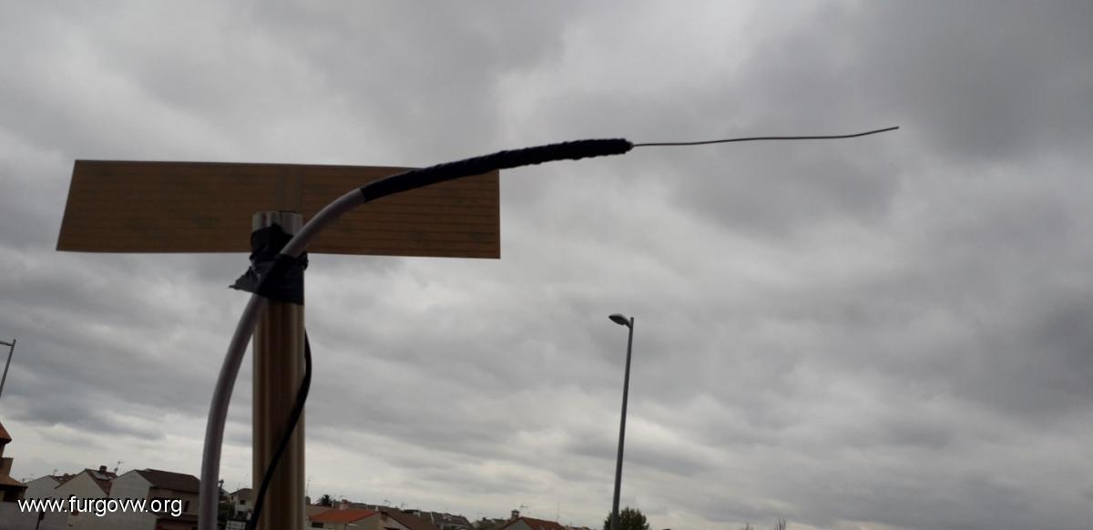

Antena TDT casera por 1 euro(funciona a la perfección) que no quede en el olvido

Compré un cable de antena del chino y deje unos 40cm y el conector macho que va a la tele.  Después pelé 12,5cm y encinte la malla hacia atrás otros 12,5cm. Al buscar los canales en la nevir con la opción aire no encontró nada.
Las pruebas las hice en el salón de casa y cerca de la ventana.
Que puede estar saliendo mal? Es mejor sacar el cable por la ventana?
Después estuve mirando que hay gente que pone un splitter con 2 antenas en horizontal y dicen que ganan señal, pero en Internet comentan que de esa forma se pierden 5db.
Ahora me pasaré por la ferretería a ver si consigo un cable de mejor calidad y consigo ver algo

Aunque te he contestado también en el hilo de las tv 12v que sí deberías sacar el cable fuera para que pille, aprovecho para decirte que quizá la calidad del cable del chino no es la más adecuada.
Yo he tenido ya 2 o 3, y siempre la he hecho con un cable de malla bueno de una tienda de electrónica, y con un buen conector de antena puesto en el extremo que va a la tv.
Y siempre ha cogido bastante bien. Eso sí, nunca dejaba el cable dentro de la furgo, siempre apuntando al exterior.

esta antena no es mala pero tampoco es milagrosa. La antena funciona bien porque tiene mas ganacia que un monopolo, al ser algo directiva. Pero no amlplifica nada. Dicho de otro modo, si en mi salon entra ondas y en el tuyo no, no verás nada de nada.
De todas formas revisa que no se toquen vibo y masa ni en conector ni por ahi por si acaso...

He ido a la ferretería y he comprado cable y un conector.
La diferencia ha sido abismal. Ya cojo Castilla-La Mancha tanto en TV como en radio.
Luego probaré en el parking del curro y si coge más canales probaré a poner lo del splitter.

Por cierto la ganancia de una antena es su directividad , se puede medir en dB o dBi; cuando se venden antenas amplificadas con tantos dB se pierde el saber si son antenas muy directivas o no. No necesariamente que sea directiva es mejor, depende de la aplicacion... si no quiero apuntar prefiero que sea omni aunque perderé ganancia claro... y por tanto recibiré más ruido - de todas partes aunque solo recibamos señal en una dirección... es decir, peor snr con antenas omni, pero si es suficiente para mi receptor/demodulador, no necesito andar apuntando una directiva no?
El problema es que en sitios remotos lejanos del repetidor la señal es baja y por eso me viene bien una directiva porque el ruido puede superar a la señal si pillamos el ruido de toda la circunferencia con una omni, mientras que con la directiva apuntamos y nos "hacemos sordos" del ruido de otras direcciones, por lo que la snr (relación señal ruido) crece.
Por las pruebas diria que la antena de 1 eur no es tan directiva como la de ebay. Lo que nos obliga a tener que apuntar mas precisa la de ebay que la de 1 eur(por cierto la de 1 euro podria tener un diagrama de radiación similar a un dipolo o a un monopolo.. no sabria decir, pero que es algo directiva si que lo he comprobado)
Sin embargo en la mayoria de los casos encontraba mas canales con la de 1 eur que con la de ebay, como puede ser? Pues o bien no estaba apuntando con precision la de ebay, o bien - como creo que pueda pasar - la antena  de 1 eur tiene una adaptación de impedancia cojonuda en la frecuencia de interés, probablemente mejor que la de ebay y/o de una banda mayor. La adaptación de impedancia no define la ganancia como si lo hace la directividad, sin embargo es la que permite que la señal se transfiera sin pérdidas. Una buena antena en ganancia con una mala impedancia caracteristica hará que se pierda mucha señal por el camino. Lo mismo pasa con los cables coaxiales en mal estado o las conexiones cutres, que hacen perder mucha señal por la mala impedancia equivalente en ese tramo o en esa conexión.
En conclusión me parece una gran antena la de 1 eur porque tiene una directividad equilibrada, que permite mejorar la snr para coger mas canales, pero que no obliga a apuntamiento muy preciso (a veces no sabemos donde esta el repetidor). Ademas de tener una adaptación aparentemente muy buena.
Para aquellos que no os ha funcionado comentaros dos cosillas que podeis mirar:
- que este bien hecha respetando los cm exactos y las conexiones bien hechas
- que haya señal donde la useis. Es decir, las antenas no son la virgen de Lourdes .meparto . Si no hay señal no la pueden pintar. Pero si existe, una buena antena - como la de 1 eur - la encontrará.

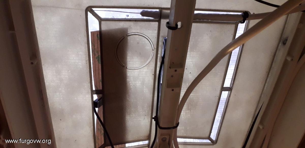

Por cierto finalmente monté ambas metidas en la claraboya y con apuntamientos perpendiculares para usar la de ebay si con la de 1 eur no cojo bien...

Pues yo la probé en el párking de mi trabajo apuntando a ambos lados de la furgo y al día siguiente lo mismo pero con la de AliExpress y con la de 1 euro un canal y con mucho ruido y con la otra 5 y con muy buena calidad incluso en HD.
Por si acaso llevaré las 2.
