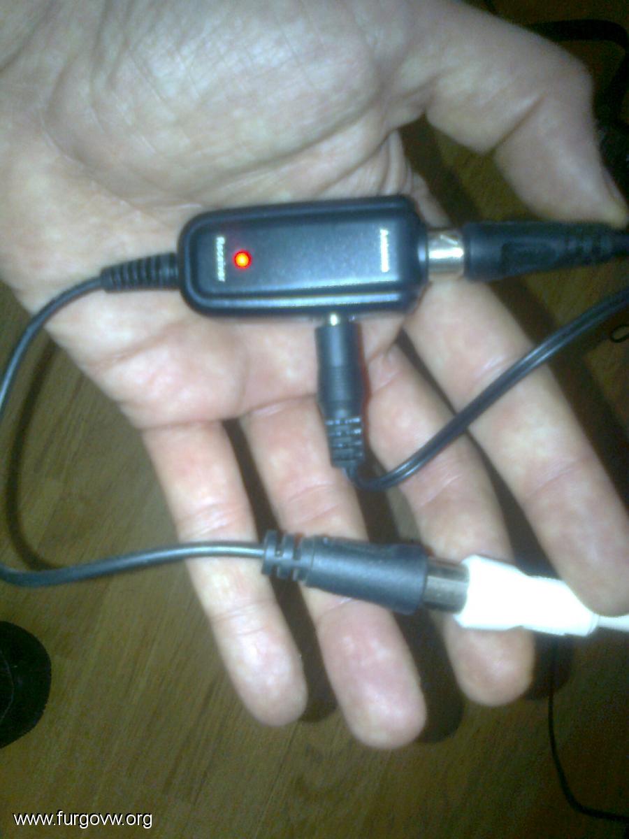

La antena Axil que tienes lleva el amplificador integrado en la carcasa de la antena, y recibe alimentacion por el propio cable coaxial a traves de lo que se conoce como inyector de corriente, es ese inyector el que va alimentado a 12v a traves de un adaptador de 220v-12v. Solo tienes que suprimir ese transformador y meter 12v directos al inyector.
Este es el inyector
