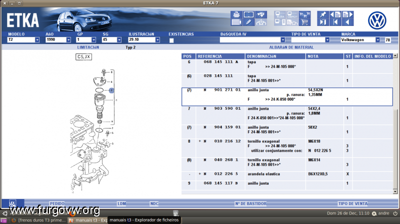

luis charco
`Hola que tal respetando los consejos de todos los mienbros yo revisaria la bomba de vacio es la foto que te ha puesto el anterior compañero esta es la encargada de hacer vacio en el servo y hace desmultiplicar la fuerza que tienes que aplicar al pedal normalmente si tienes una entrada de aire en el circuito al principio va duro el pedal pero conforme la bomba hace vacio es mas el aire que absorve que la fuga y suele funcionar a no ser que el manguito este roto del todo entonces te coge aire en cantidad y el servo no hace su efecto. Revisa el manguito y sus abrazaderas con el motor en marcha y observa si chupa aire por algun sitio.

haizkolari
en la parte donde se une el motor con la caja de cambios a la derecha, creo que genius y luis charco han dado en el clavo, fíjate en el anillo-junta nº7 aparte del tubo
