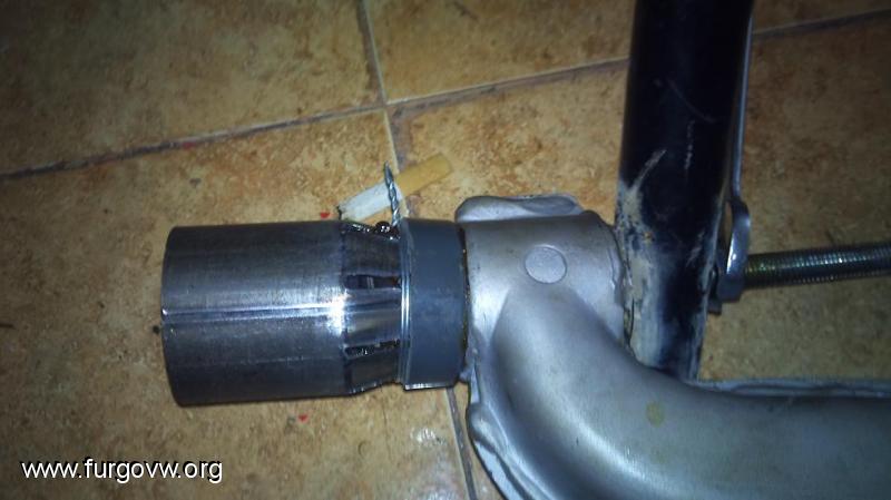

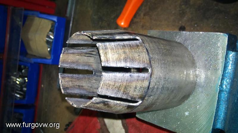

Chichas, ya está. Yo lo he hecho cortando con la radial un tubo para estrecharlo. Ahí van las fotos:
He empezado con la T3 pero muy despacio, estoy buscando un sitio donde trabajar bien. A ver si hago la foto del tubo de freno y la cuelgo.
