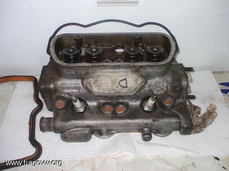

DESMONTANDO LAS CULATAS

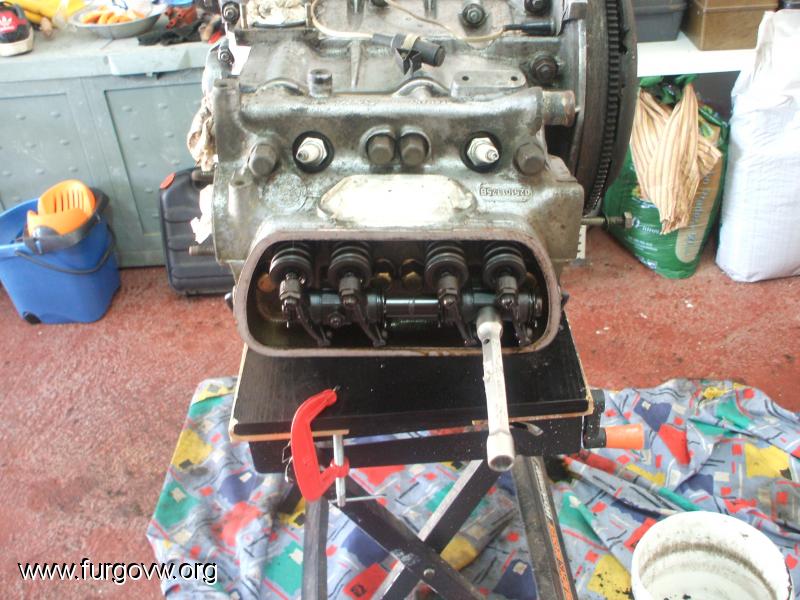

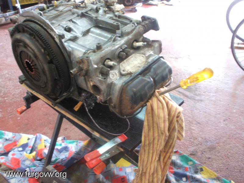

Quité la tapa de balancines con un destornillador haciendo palanca.

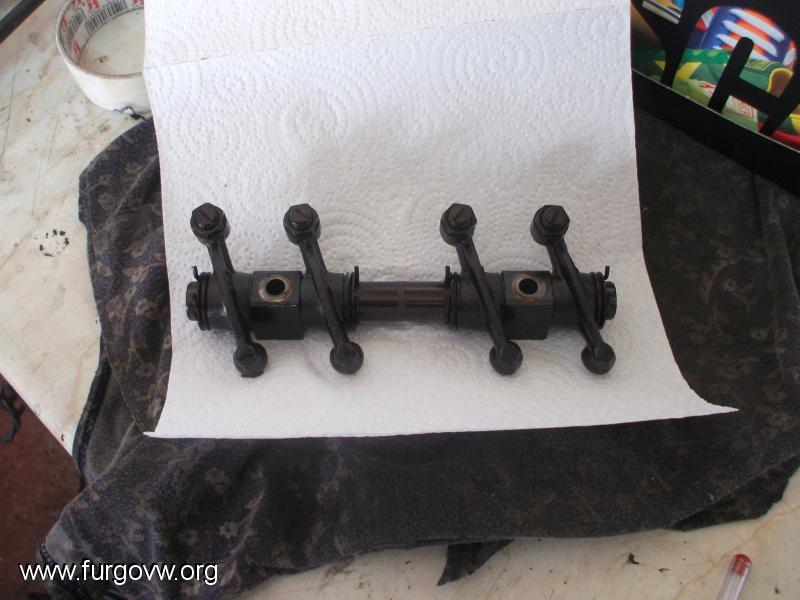

Solté los dos tornillos (13) del puente de balancines y lo quité:

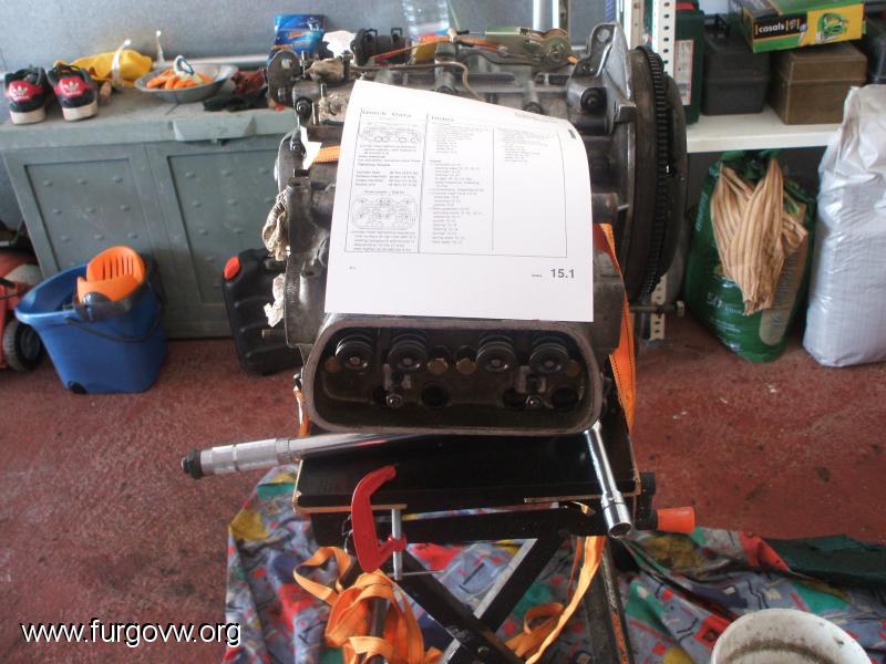

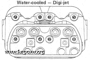

Luego, siguiendo el orden de apriete de la culata fui soltando poco a poco las tuercas que la sujetan. Girando muy poco cada tuerca en cada pasada hasta que las pude soltar con la mano.
El orden de apriete es este:

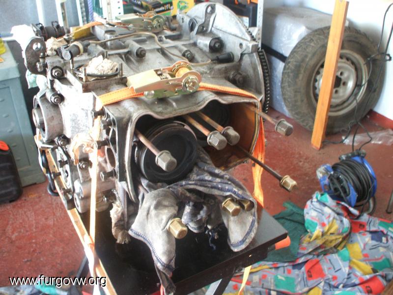

Como ya sabéis me salieron las camisas con la culata. Así que como vi en el post de el profe protegí los cilindros de los espárragos para que no se rayasen.
Y finalmente la culata.

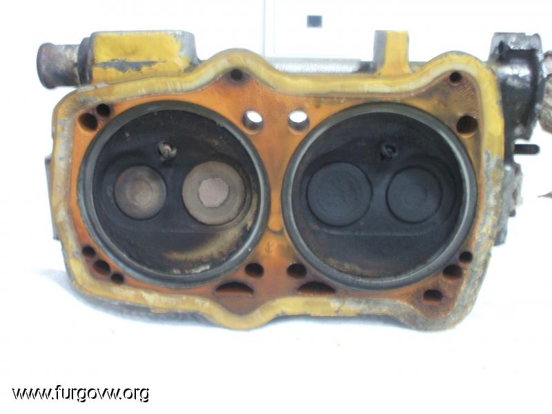

Este es el estado por la parte de los cilindros.
DUDAS:
Que hago con la culata antes de llevarla a la rectificadora. Que me recomendáis?

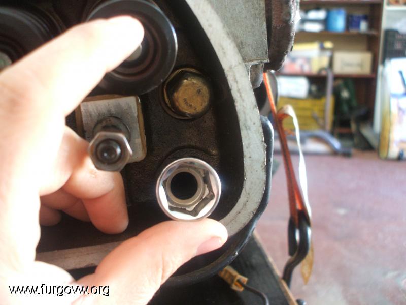

La otra culata no la puedo soltar por esto:
No me cabe el vaso de la dinamométrica entre la tuerca y la pared de la culata. Ni tampoco ninguna llave de las que tengo. Me he fijado que las otras tuercas tienen como un rebaje en esta zona para que quepa la herramienta. Pero en este lado es muy pequeño. Ideas?

Ante todo enhorabuena.  .palmas .palmas  Un buen trabajo y muy meticuloso. Márcalo todo antes del montaje (taqués, varillas...) para luego montarlo en su sitio.
Yo ese tornillo lo saqué con una llave de tubo, porque el vaso de la carraca tampoco me entraba.

Pero a lo que iba. He ido a la ferretería y la llave te tubo que tienen es del mismo diámetro que mi vaso. Seguiré buscando a ver si encuentro algo mas fino.

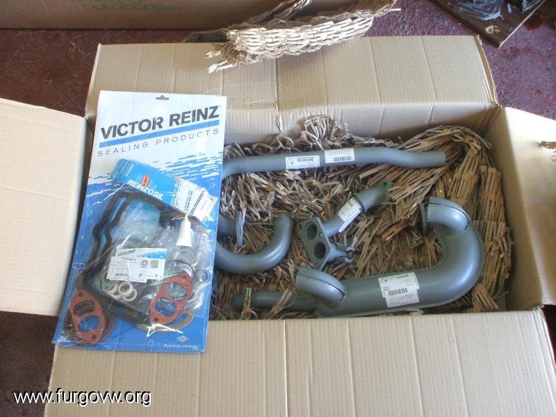

Se han adelantado los reyes y me han traído algunas piezas:
Tubo de escape completo.
Set de juntas del motor.
Interruptor para ponerle testigo al freno de mano.

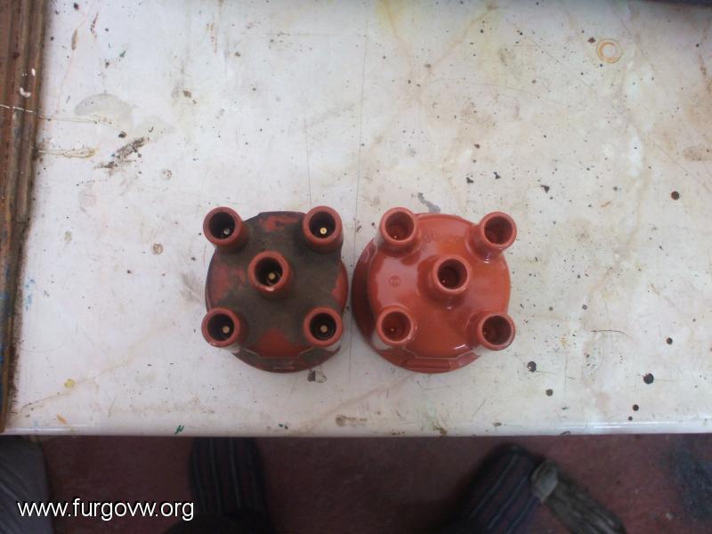

Tapa del distribuidor.
Pero creo que la cagué pidiendo la tapa del delco. Si os fijáis la mía tiene "pinchos" en los agujeros y la nueva no. Me he fijado y vale solo para las aircooled.

¿y cómo se conectan los cables de las bujías ahí si no tiene conexiones?  ??? cosa mas rara
Ex-jeeper
Cita de: haizkolari en Enero 04, 2011, 18:26:55 pm
La conexión la lleva en la pared. En el exterior de la clavija, en lugar de en el interior con el pincho.

A ver si te sirve esto para tu problema re soltar la culata , nosotros en el kurro tenemos algunas llaves de tubo rebajadas con la piedra esmeril para poder meterlas en sitios txungos.

El kit de juntas de Victor Reinz tiene muy buena reputación. Pero no está de mas que mires este link de Tencentlife - por si no lo conocías- sobre los distintos retenes que hay en el mercado:http://www.thesamba.com/vw/forum/viewtopic.php?t=286798&postdays=0&postorder=asc&start=40
Según su opinión el "main seal", el que va al embrague (en la foto es el mas grande marrón que está en la esquina inferior izquierda) es mejorable (hasta la propia Victor Reinz tiene otro diferente que se vende suelto)  Valoralo ....
En este post creo que tambien explica donde van situados otras juntas del kit (lo digo porque el kit -creo recordar- no discrimina entre  DJ/MV/DG/DF y puede que te sobre alguna junta)
Animo!

Bueno, después de un montón de tiempo he conseguido una llave que entraba en la culata y la he sacado.
