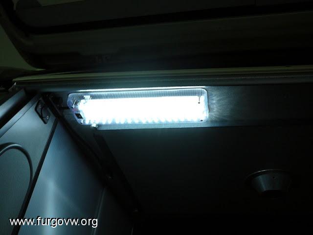

   Y el resultado es éste, valga decir que la foto no le hace justicia a la buena luz que hace y el espacio que ilumina
Foto nº 05
