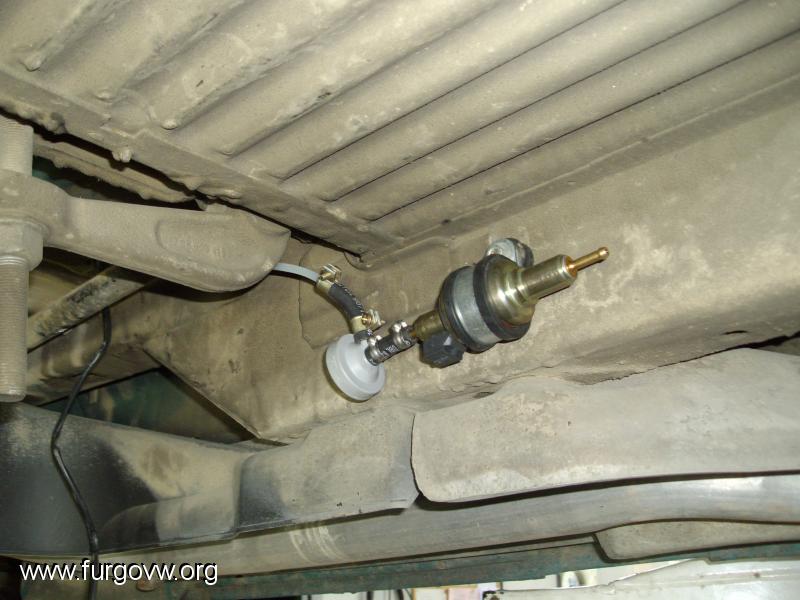

Buenas,yo empezaría por:
-sacar el macarron de salida de la bomba,comprobar que sale gasoil.
-comprobaria la tensión que le llega cuando arranca,no sea que sea insuficiente(con menos de 11v creo que no arranca).
-también comprobaria la corriente que absorbe cuando arranca(5-6 amperios),así vería si se enciende la bujía(que es lo que mas consume).
Ya dirás
Salud

Pero arrancar si que arranca...y echa aire...pero no caliente.
El macarrón ese ¿Donde está concretamente? y más importante...¿que es un macarrón? :-\
