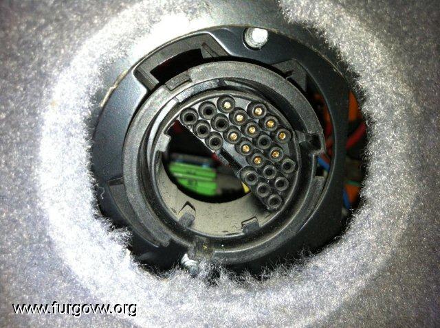

Buenas tardes: quería saber si es necesario algo mas que el cable y el programa de diagnosis prestado de la mula para poder comprobar los posibles fallos en el sistema de la Furgoneta.
Tengo una foto hecha del conector que va debajo del asiento del conductor y no se como colgarla para que la veáis pues no es de 38 ni de 16 pines o eso me parece a mí.

¿el conector no es de 38, tiene 22 pero sabe alguien si se utiliza el de 38?
por favor, se me ha encendido la luz del airbag y necesito saber como resetearlo.
gracias

alguien sabe si es el de 38 pines.
