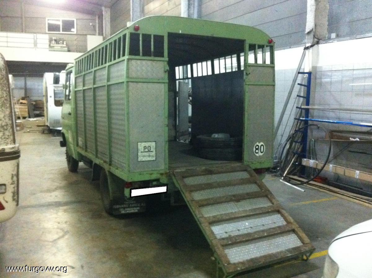

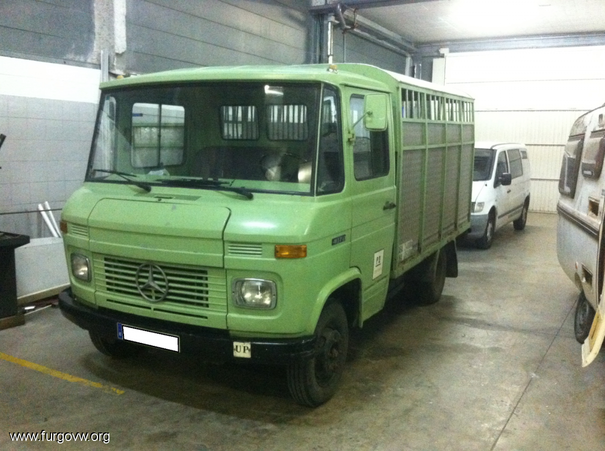

Hola de nuevo, gracias por vuestra acogida!
Lo del filtro me sorprende porque mis otros clasicos pese que son mas viejos, no son Diesel ni industriales, los 4x4 que toco son japos y del 85 para adelante,... comparten bombas mecánicas y demás pero lo del filtro me llamó la atención.
Este fin de semana solucioné lo del ralentí, pero el pedal del acelerador tiene un holgura increible! alguno de vosotros teneis o habeis tenido el mismo problema???
Por el resto todo en orden, solo me queda hacerle los cambios de aceites correspondientes-
Informaros que es un motor de 4 cilindros 2.4 cc.  La caja es de 5V y imagino que está cambiada porque el puño del cambio no coincide con las relaciones auténticas. Por ejemplo la marcha atras es como la primera, y la primera como la segunda... y asi sucesivamente...  Impares abajo y pares arriba. No se que tipo de caja es, supongo que la de un modelo mas moderno.
A ver si soy capaz de colgar unas fotillos de la maquina! jejeje

¡Que chulada Lukillas! Todo un mundo de posibilidades esa caja  :)

Que bonita lucas enhorabuena i a ver cómo evoluciona todo...ya tienes algo pensado? La quieres para trabajar? O camper ...
Iba i africa
Lo de la caja de 5 estaría bien unas fotos hay foreros que querían hacer lo mismo un saludo

La idea es hacer una Food Truck, ya que trabajamos restaurando y transformando caravanas vintage a food truck entre otras cosas... La diferencia es que todas las demás son para clientes y esta será para mi ( de momento ) jejeje
