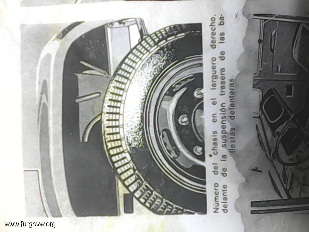

el nº de bastidor,muchos vehiculos furgon lo llevan en el chasis detras rueda trasera derecha,creo haber leido en algun sitio que algunos de los nuestros tambien,paso rueda trasera delante(hay que fijarse bastante)coje mucho barro esa zona,

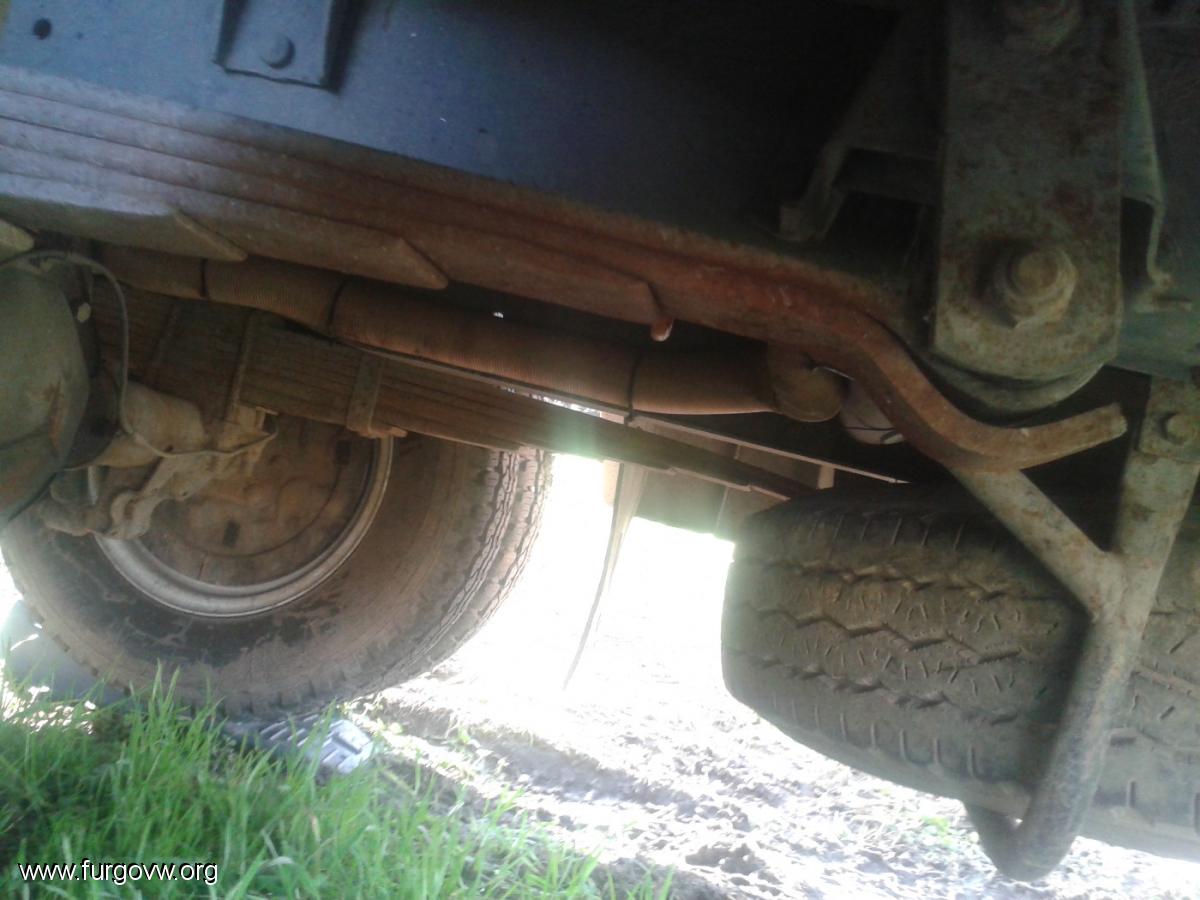

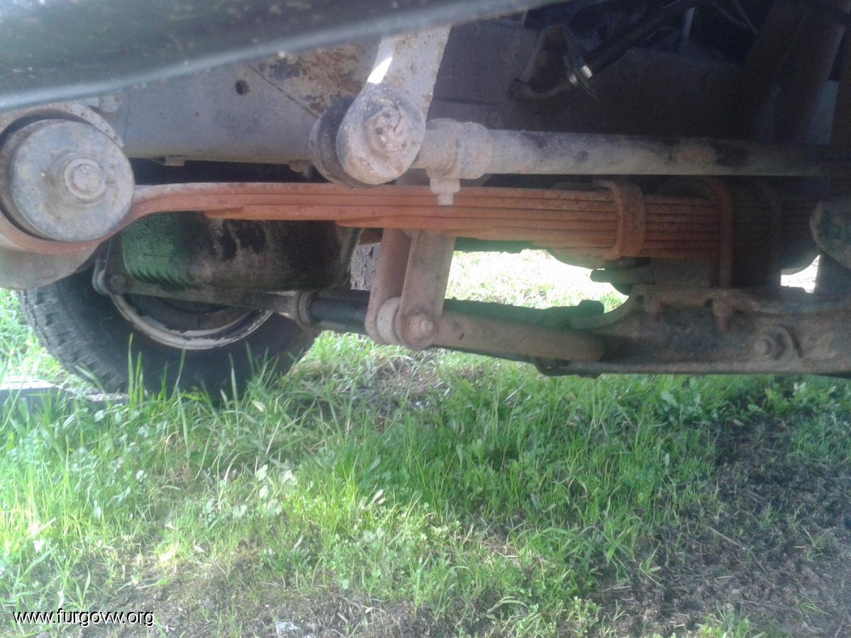

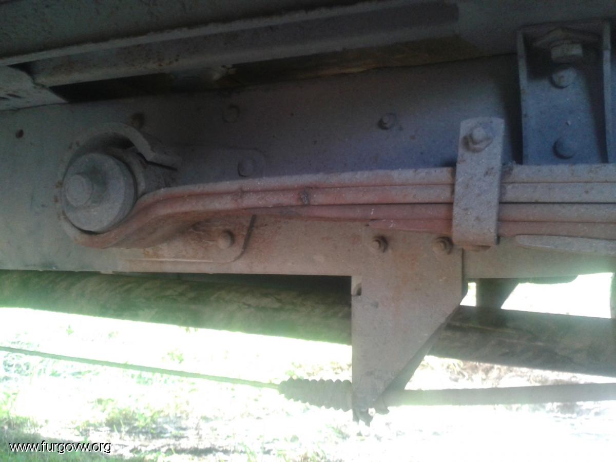

Buenas !! ahora que por fin  puedo disfrutar de la furgo es cuando van saliendo cosillas o surgiendome dudas jejeje, el caso es que veo la furgo muy baja  sobre todo de atras,  ya me lo comento Sergio  que  la veia muy baja comparada con las suyas. claro la mia rondara ahora mismo los 3400 kg en orden de marcha.  y cuando la compre recuero que estaba picada hacia alante y ahora la veo mas agachada sobre todo de atras.  Pongo unas fotos que se ven las puntas de las ballestas  que aun que no es algo escesivo en una si se ve un poco arqueada hacia abajo, a ver que os parece a vosotros.
Esta es una de las traseras e la punta  de alante la veo ya un poco arqueada al contrario de hacia donde deberia estar flechada..
y la delantera que esta completamente plana..
Alguien a llevado a flechar  las ballestas ? saben sobre cuanto anda el precio ? creo que lo mejor seria   flechar y añadir alguna hoja, ya que  no es una furgoneta de carga que aveces va vacia y otras llena.. ya que siempre llevo tanto peso..  Ahora mismo vivo entre las provincias de avila y toledo y madrid me queda mas o menos cerca, por si alguien me puede recomendar un taller que se dedique a ello.

Yo anduve mirando una vez el tema por un todoterreno que tengo y no era dificil fabricarse un "flechador" casero, con un gato hidraulico y una pequeña bancada con 4 hierros te haces uno... luego con una tiza marcas cada X centimetros y vas flechando en frio que es como mejor mantiene el flechado con el tiempo

En la trasera tienen el mismo número de láminas??? o me engaña la vista? y en la izquierda parece que la hoja pequeña de abajo no llega a la pieza que las une todas?
En la mía una de las delanteras parece que se las han cambiado, tiene una menos, están mas planas y parecen diferentes, también le han puesto un taco metálico, pero no le afecta a la conducción.
Igual con un simple taco subes un poco y te sirve.

 .fotografo aunque estaba mojado lo he recuperado casi todo el libro...
al igual que la mayor parte de los furgones(segun los mecanicos con los que lo pregunte renault master iveco-faro redondo)

 Alber, tengo un problema parecido al tuyo, sobre todo con las ballestas traseras que están prácticamente horizontales. Con la furgo me han dado otras que se supone que le dan más altura, pero traen una hoja menos que las que lleva puestas ahora ???  y tienen los silentblocs hechos una pena; como me imagino que estaran tambien los de las que estan ahora montadas.
Estaba planteandome eso de flecharlas y aprovechar a cambiar todas las gomas a falta consultar donde y por cuanto; el tema de meter tacos lo descartaria sin una ballesta en buen estado; ganas altura pero el recorrido de la suspensión se mantiene reducido.

hola Albert yo no hace mucho cambie las ballestas delanteras por unas "casi"nuevas y se noto un monton.la furgo mia parecia de tuning,tenia el morro muy muy bajo.las ballestas viejas tenian forma alreves y de recorido tenia unos 4 cms hasta llegar a los topes .loco2.ahora con las nuevas parece que tiene suspencion neumatica .meparto .mepartola se levanto el morro unos 8 cms.diferencia se es brutal!!!pronto me tocara cambiar las de detras.

Hola, una cosa es que la suspensión esté lo suficientemente dura para una buena conducción y otra que quede baja. Estas furgos suelen ir bastante cargadas.
La 308D que tuve, el que me la vendió le puso una hoja de mas en cada lado. La verdad que aunque la cargaba, seguía estando alta. Igual añadiéndole una hoja se os soluciona el asunto, no sé... Bueno hagais lo que hagais suerte!
