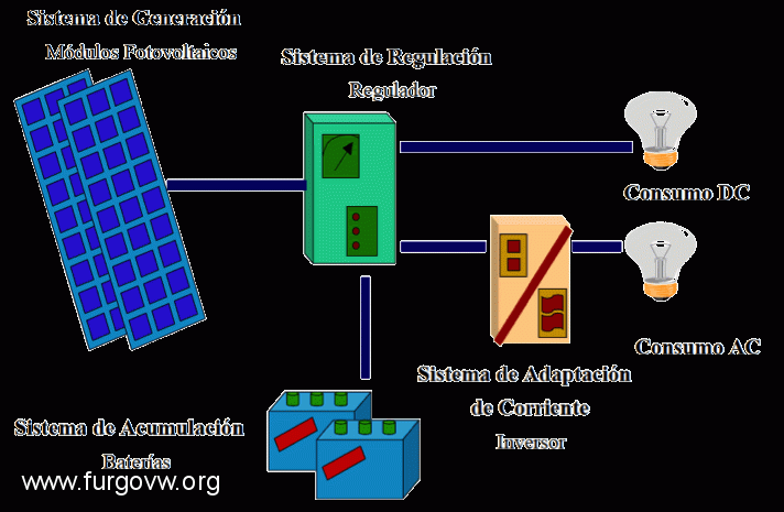

Migueltxin para hacer la instalación fotovoltaica solo es necesario enganchar una placa a una batería? No se necesita nada más??
No tengas miedo a soñar, pues todo lo conseguido, antes era solo un sueño.
MoriendiArs
Puedes utilizar el buscador del foro, hay mucha información para hacer la instalación de las placas, que no es complicado, te pongo un esquema mas o menos como va..
Entre la placa y la batería tienes que ponerle un regulador (no son caros) el regulador depende de los watios de la placa. Cuando la batería está cargada el regulador hace que no se siga cargando y evita que la batería se sobrecargue.
Hay 2 tipos de reguladores mppt y pwm;
http://www.mpptsolar.com/es/como-elegir-regulador-de-carga-solar.html
Entre la batería principal y la secundaria también le puedes poner un relé y de esa manera cuando el motor esté arrancado se te va cargando la batería con el alternador. El relé es compatible con las placas, puedes tener los dos sistemas, saludos.

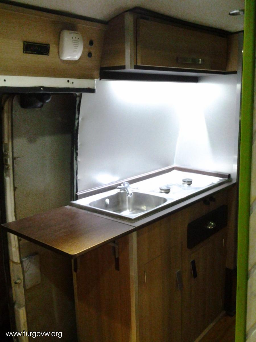

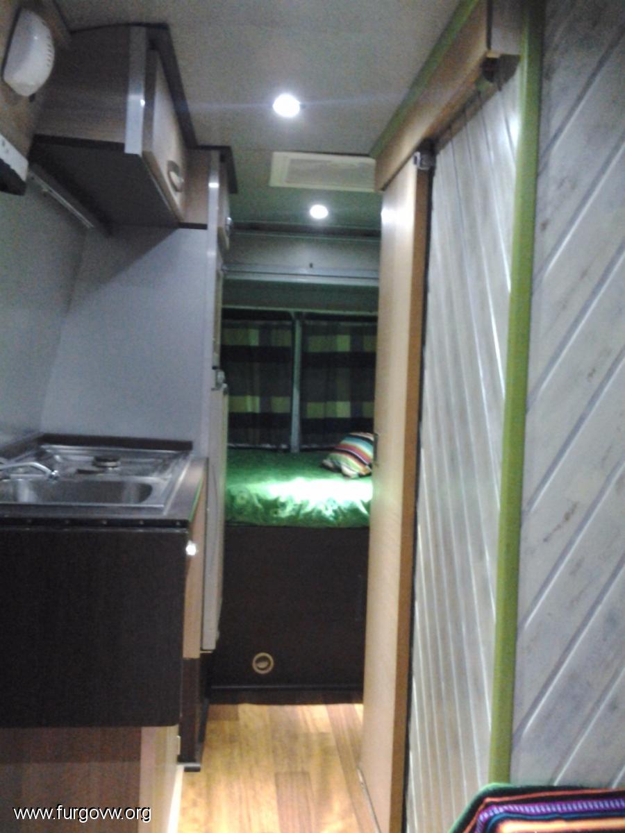

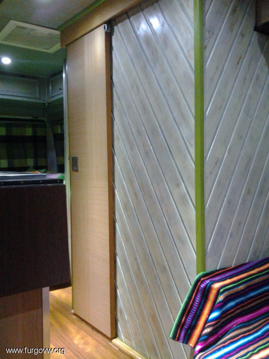

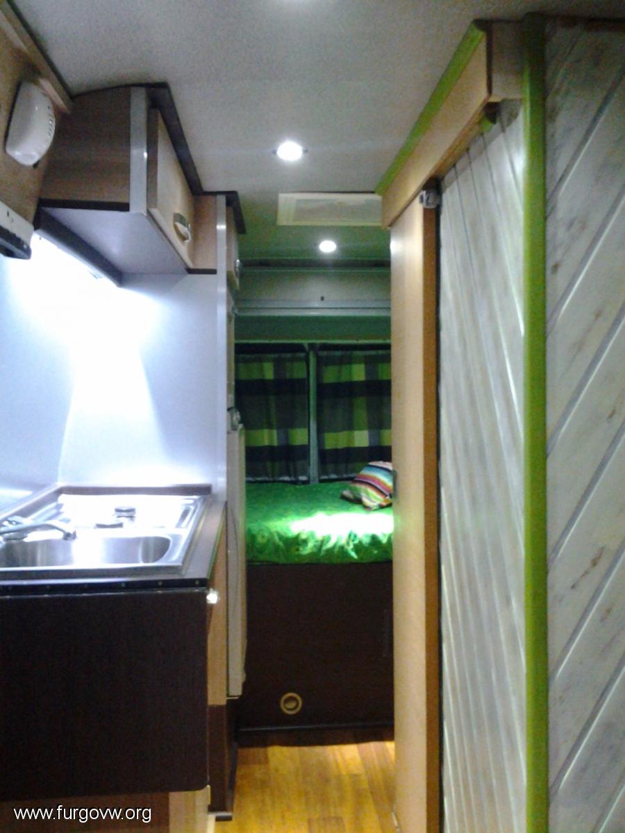

Diciembre 21, 2015, 22:21:44 pm #6328 Ultima modificación: Diciembre 21, 2015, 22:27:32 pm por lury
bueno después de un año de mucho curro la furgo ya casi está acabada. Os dejo unas cuantas fotos y en el post de la restauración colgaré más y el antes y el después.
lury
Faltan por rematar pequeñas cosas y algún acabado pero lo más gordo esta echo.
