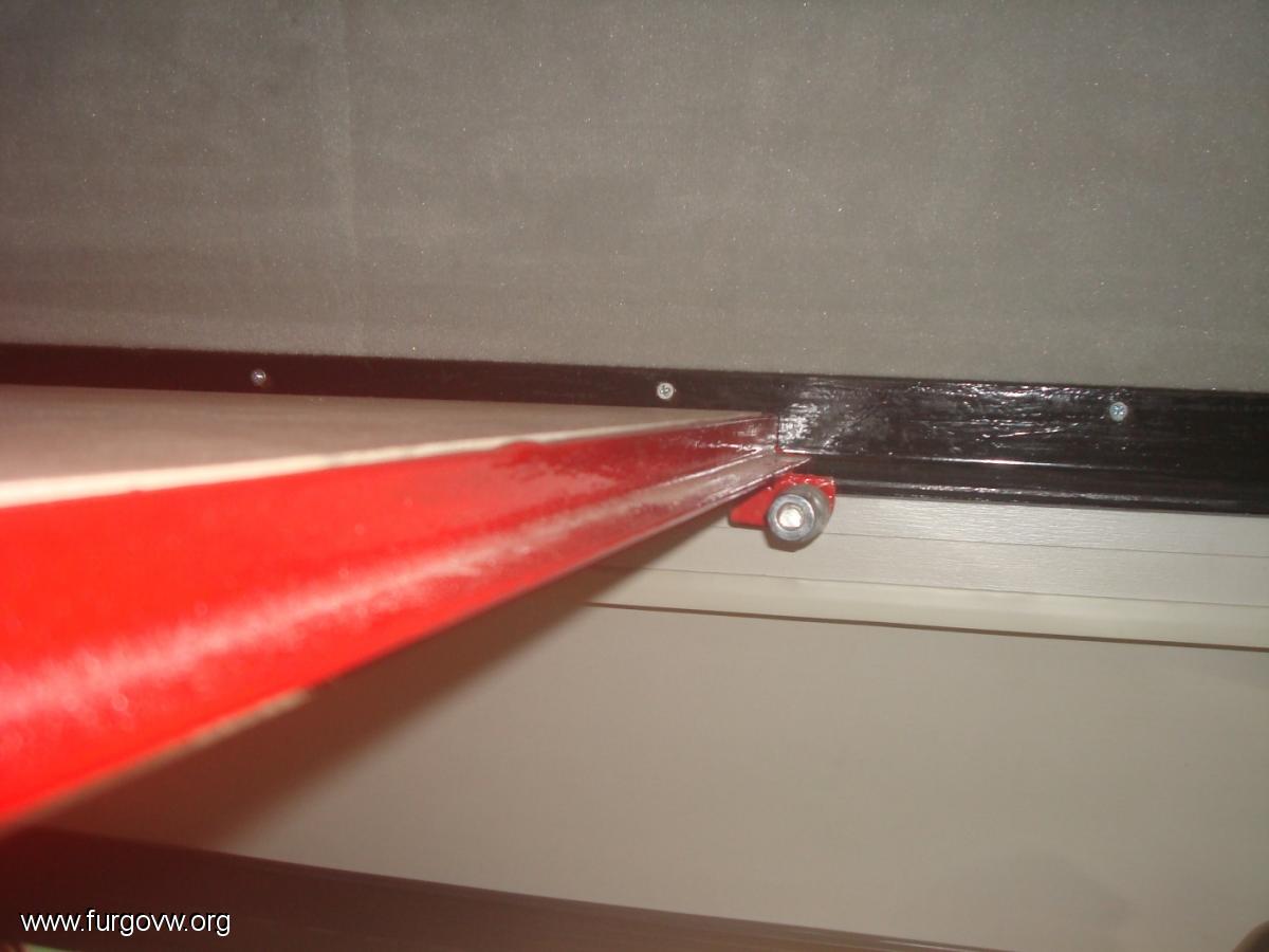

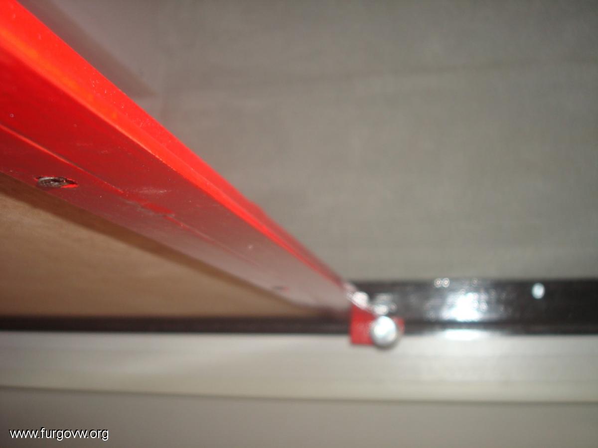

Veo que el tablero es en 3 piezas, que longitud te ha dado. Que altura te da desde el tablero hasta el techo?

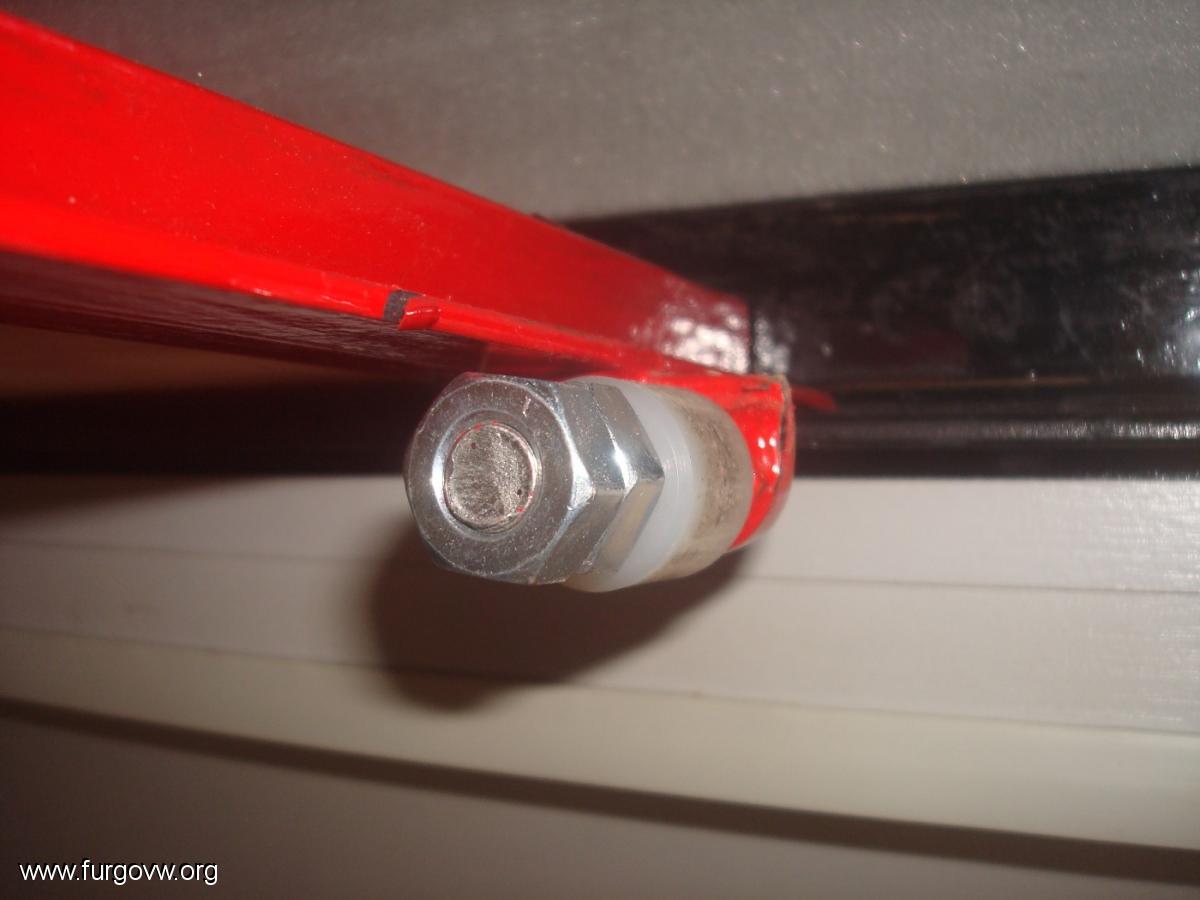

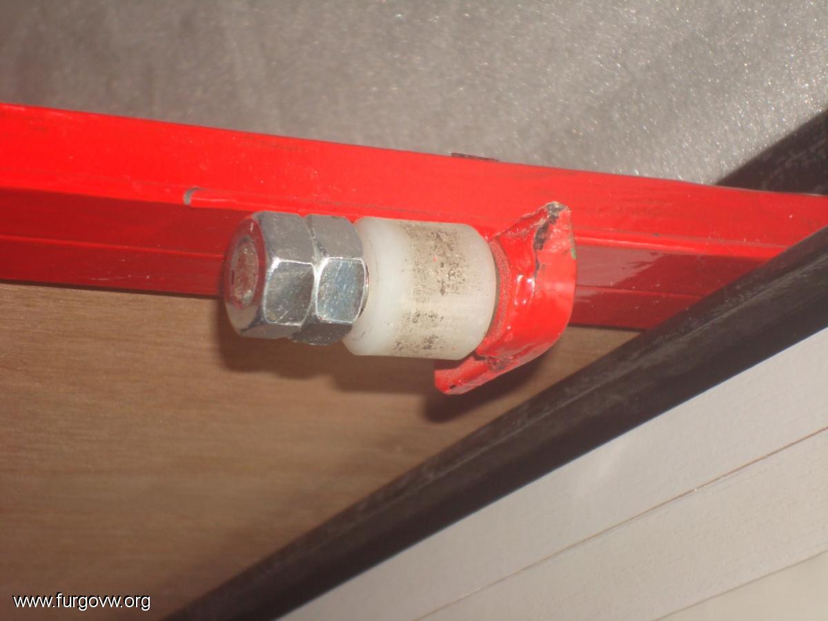

Efectivamente beep beep. Una plancha que va fija sobre la cabina, otra un pelín más corta que lleva una viga pequeña en "t" (invertida), para
que apoye el tercer tablero que es la que hace de tapa y unas ruedecillas para que deslice mejor (a ver si lo saco una foto a eso que se me
pasó)
De longitud  da uno ochenta más o menos, pero mañana lo mido y te digo exactamente.
Las vigas negras también son en "t" (lateral) así encajan en el nervio y prácticamente los tornillos que van al panel son por seguridad y
adorno. Van cogidas también al tubo trasversal de la cabina.

ESperate el año que a las siguientes vacaciones, que te vas a ir al fin del mundo con ella. Preciosa furgo y buen brico que te has hecho para ella.  Veo que el tablero es en 3 piezas, que longitud te ha dado. Que altura te da desde el tablero hasta el techo?
Estas son las medidas, 193 cms de largo, y de altura tiene en la parte de la cabeza a la cintura 67, luego 64 y luego 57 cms.
Y las fotos del detalle de las ruedecitas del tablero móvil.
