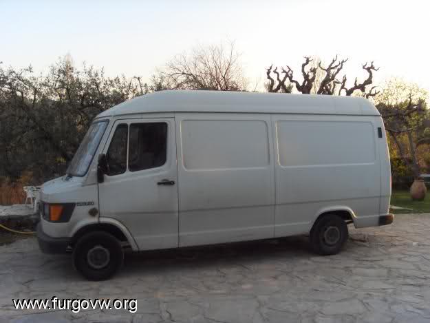

tema de las ventanillas, la tuya tiene dos huecos pequeños para ventanillas atras, no? esa sensación me da..
aclarando, la tuya es como esta?
