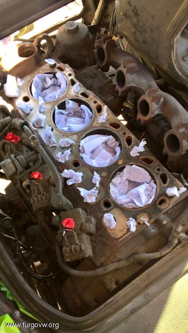

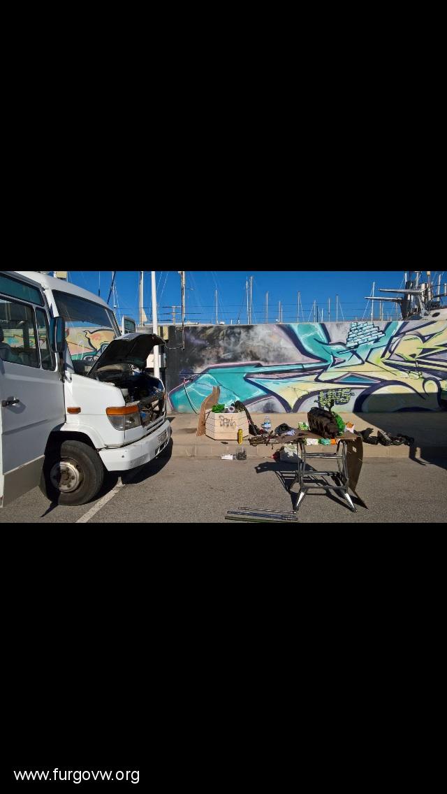

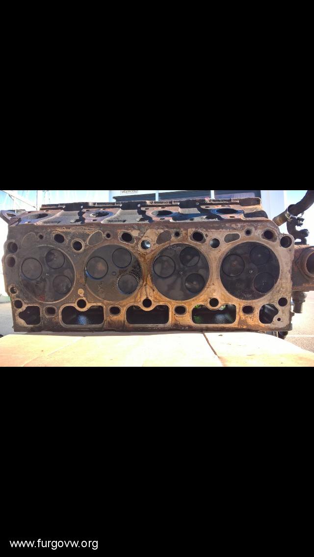

Hola ,tengo un amigo inglés que esta ahora por aquí con su pedazo de Mercedes.
El tema es que le consume agua y no ve por donde .
Sabéis si el modelo suyo , la foto es su furgo , suelen fallar de algun sitio y consume agua ?
No se si dice que este motor lleba refrigerado los taques o algo  ???
O que igual la camisa está rajada , pero eso sería palabras mayores  .panico.
Creo que el motor es un 4.000 CC .
La foto  ;D
He mirado el motor y parece que la tapa de balancines  va refrigerada por agua , igual por alguna junta se mezcla el agua con el aceite , parece que pasa al aceite el agua
Lleva enfriador de aceite este modelo ?
Mercedes 614D
Año 1999
Motor 904
4250 CC
140 cv
Hola , de momento ha soltado el motor en la calle con unos amigos suyos  ;D
Ha cambiado la junta de culata .
