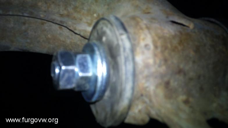

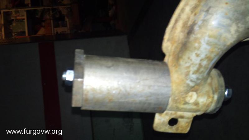

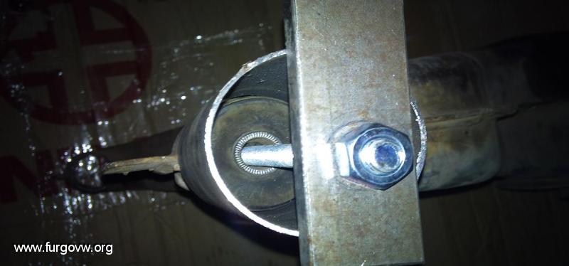

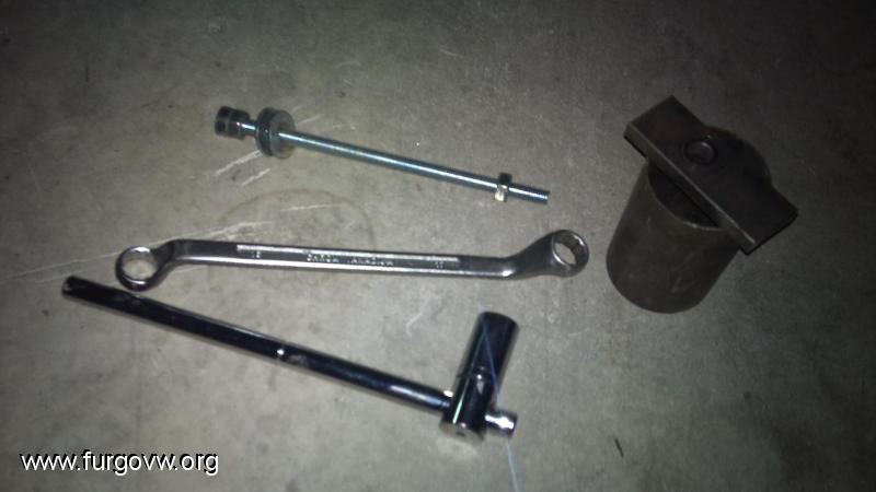

Pues eso, viendo lo que se hace por el foro, pues he pensado en un sistema muy sencillo y barato para extraer los silentbloks del trapecio trasero que voy a cambiar a la T3.
Un tubo de 9 cm. más o menos de largo y 55 mm. de ancho me sirve. Una plantilla de unos 6-7 cm. de larga, gruesa para que no doble, con un agujero en medio. Una rosca de 20 cm. y tuercas y arandelas. Se monta con el tubo a un lado, la rosca atraviesa el silentblock y bueno, mejor fotos..:

Pues la verdad ayer en 20 minutos, saqué los 4 silentblocks de los 2 trapecios y sin ningún problema, sin hacer ni un arañazo al metal, salen limpios, poco a poco la rosca tira de los tacos de goma y salen bien. Cuando los ponga utilizaré lo mismo pero a la inversa. Ya pondré fotos a ver como vá.

Bon dia,
No creo que los metas tal cual con este util, tienes que cojer algun tubo o casquillo que haga de conico para que entre el primer labio del silentblok. De lo contrario, lo vas a romper. Yo ya cambie los mios  ;)

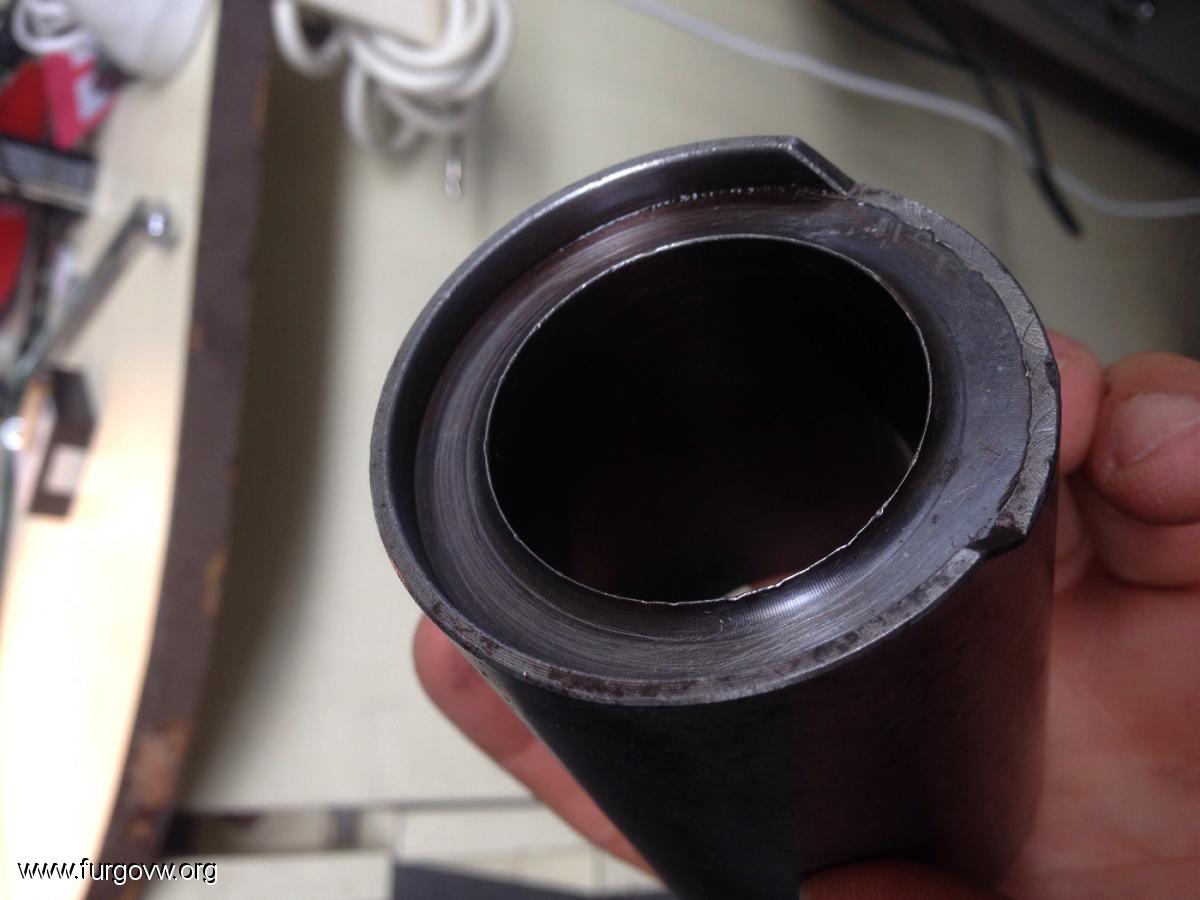

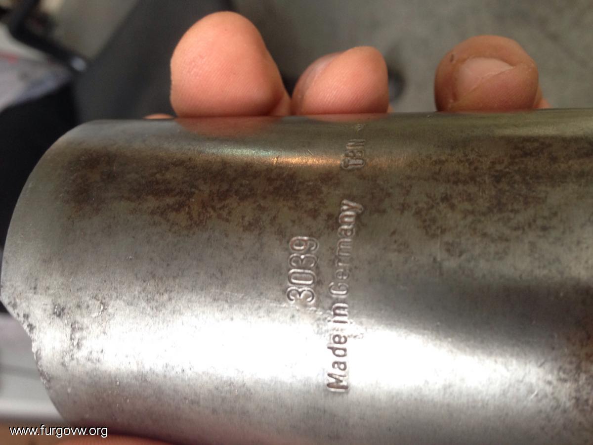

cheltok
A mi que me digan lo que quieran pero trate de cambiarlas, saque las viejas y no hay cojones de poner las nuevas
asi que me pille la "herramienta" original VW por 35 eurillos en USA manda wev....
