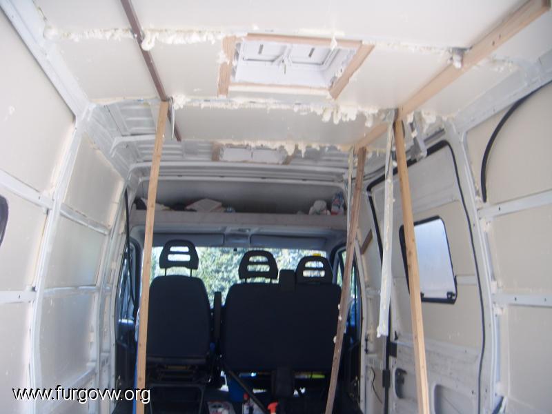

Lo primero que se hizo con la furgo tras una gran limpieza fue echar una capa de antigravilla en el suelo para evitar futuros oxidos.
En segundo lugar, se hicieron los agujeros y se colocaron las ventanas y claboyas. Aunque de eso no tengo fotos xq el waky no me las ha pasado jeje.

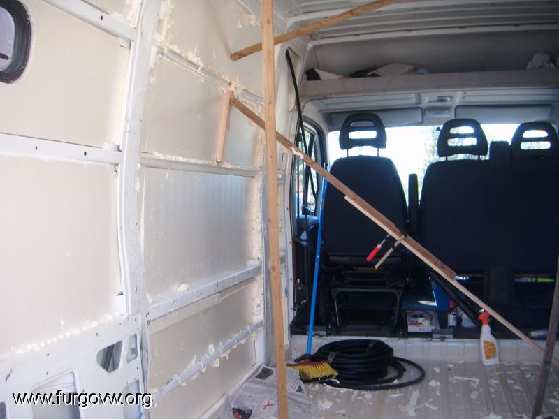

Acto seguido, se empieza con el aislamiento:
Se recubre todo con placas de poliuletano, paredes y techo, pegadas con silicona y espuma de poliuletano en los huecos.

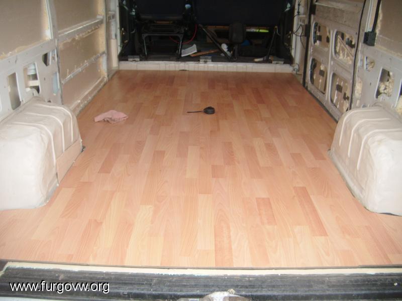

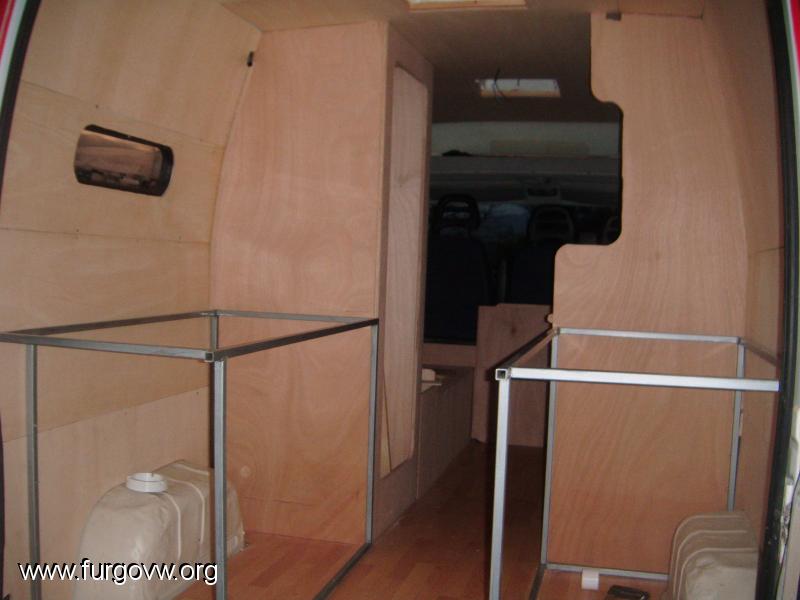

Empezamos con el suelo: Un buen DM de 2 y sobre el parquet con su correspondiente protector.

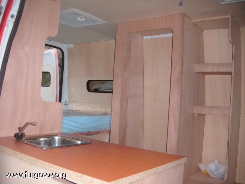

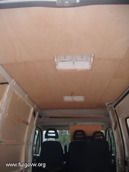

Se panela el techo con Okume y ....

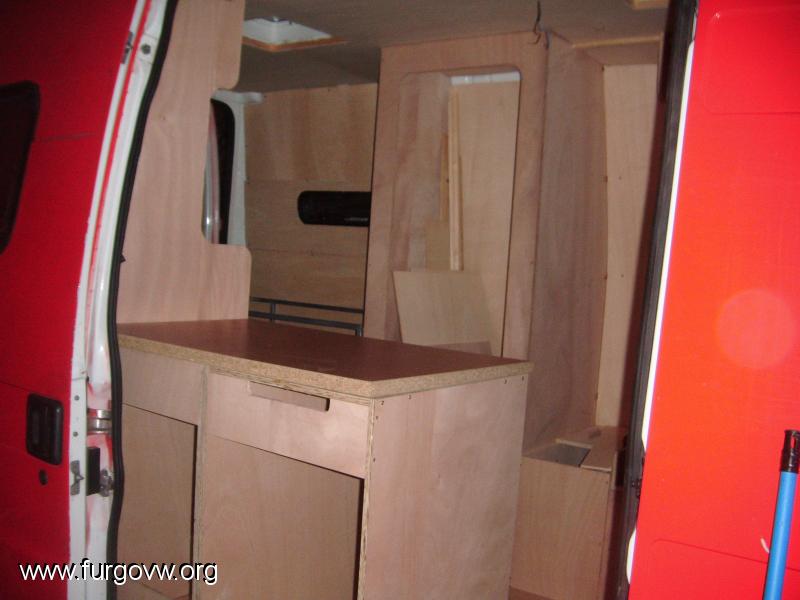

empezamos con los muebles: esa estructura de hierro es la base donde va colocada la cama. Muy resistente y poco pesada. la parte izquierda es para el depósito de aguas limpias y la otra es un buen lugar para colocar todo lo que a camping se refiere. También se puede ver algo del cuarto de baño y pared de la cocina.
Esto va cogiendo color

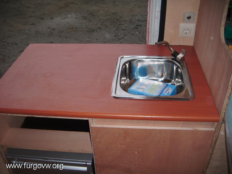

mueble de cocina con una buena Waeco (CR 65)

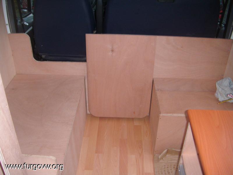

Es te es el salon con sus dos alcones y la mesa plegable. El pequño de la derecha es el lugar donde se colocaran las baterias y toda la instalacion electrica.
