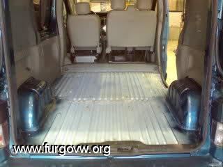

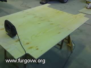

Hola a todos, este es mi suelo, lo tuve que hacer en dos partes por que de tablero marino y no me daba el panel completo, también está aislado, y forrado con vinilo del caro.

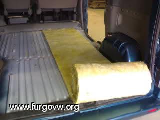

por supuesto lo primero es desmontar, cortamos madera y aislamos
una vez hayamos aislado colocamos las dos piezas y preparamos el vinilo
