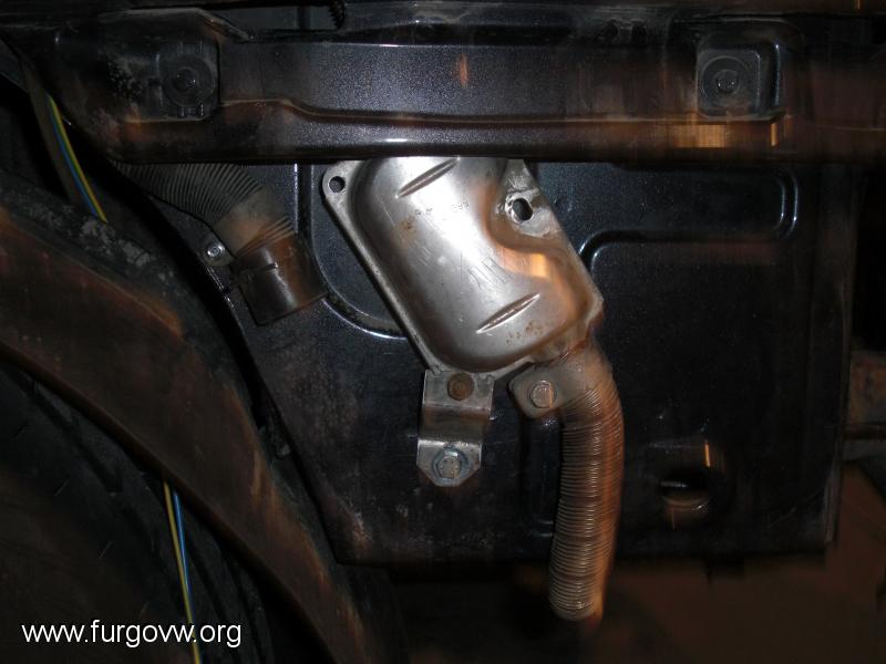

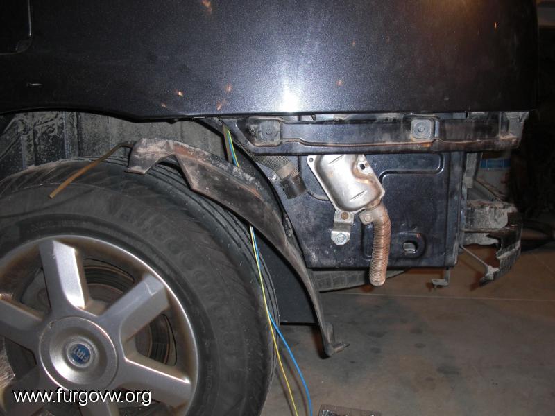

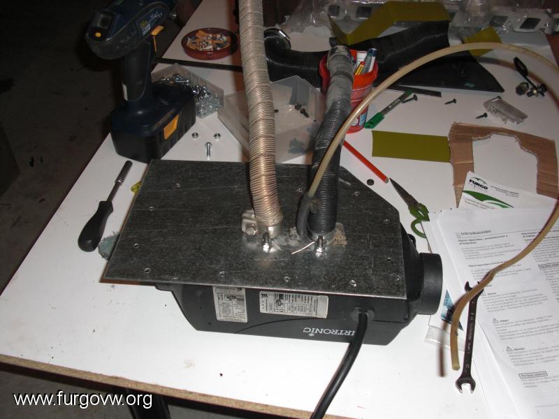

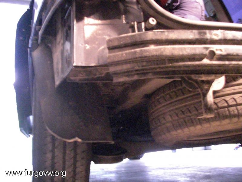

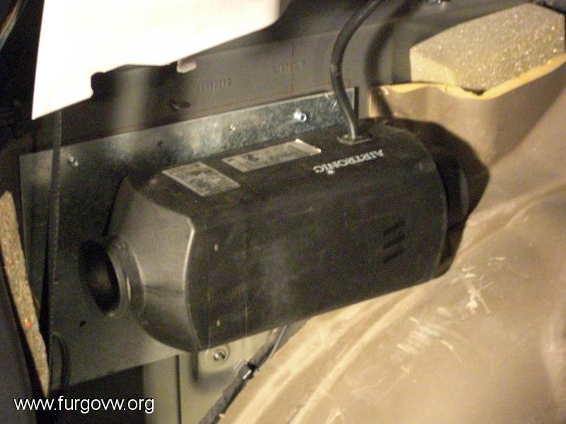

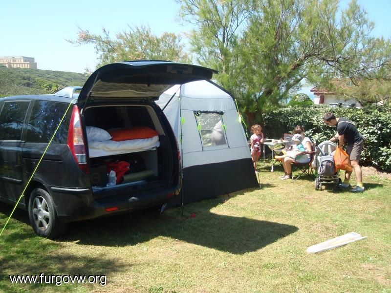

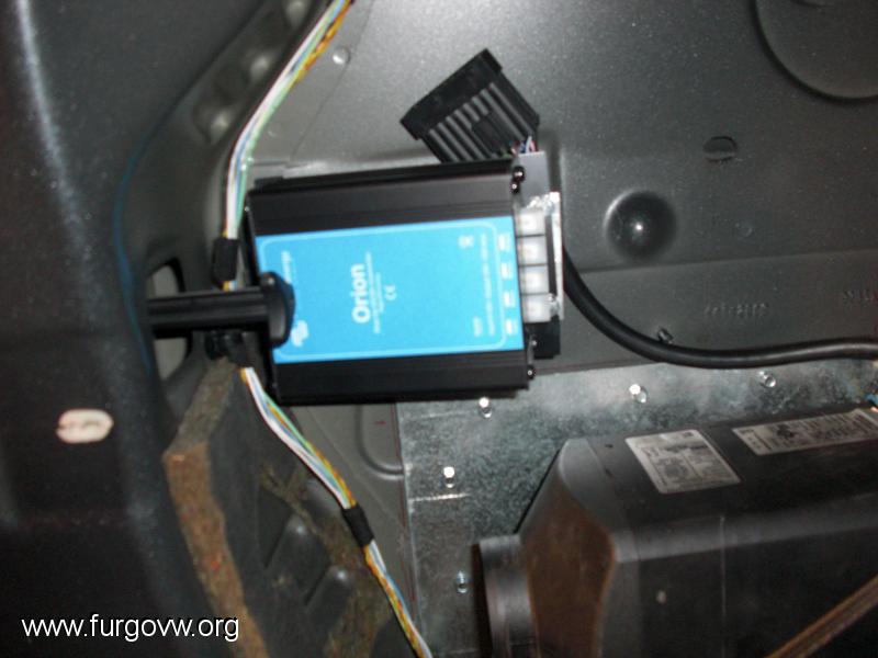

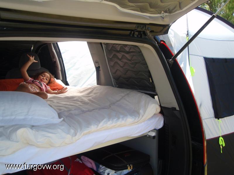

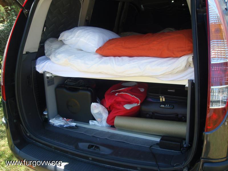

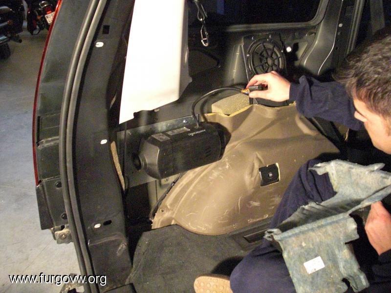

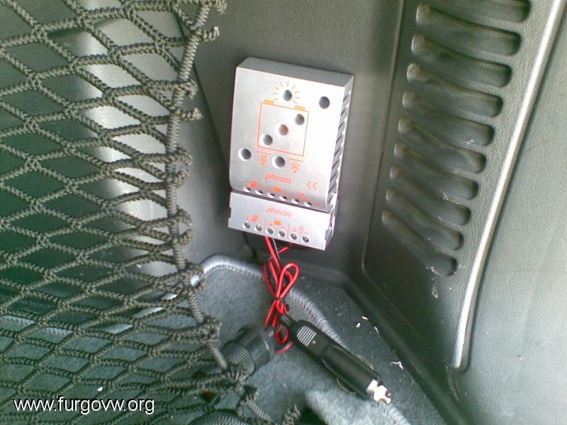

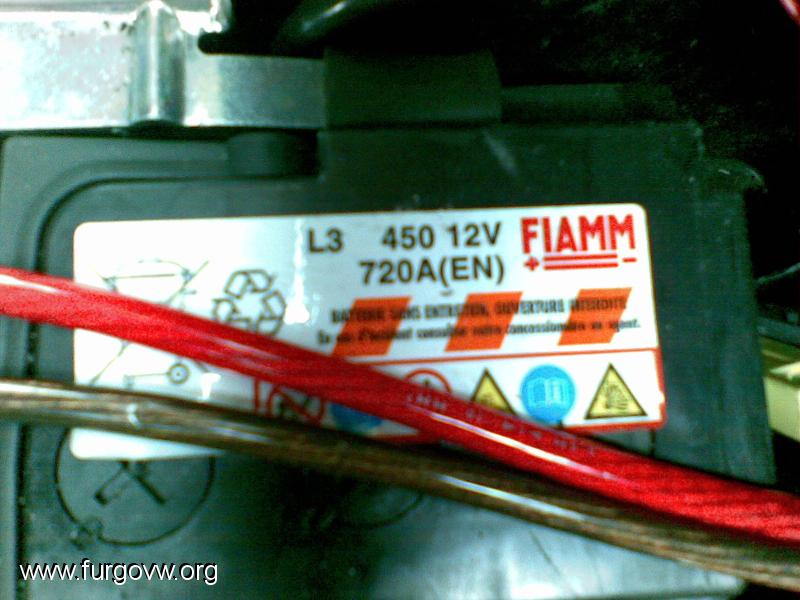

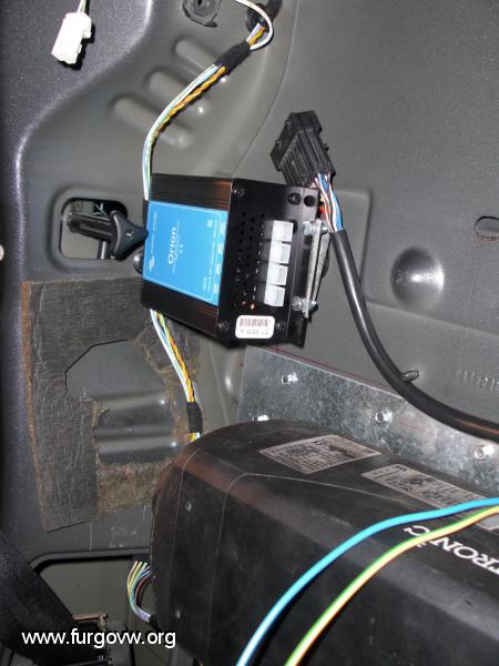

Hola a todos os presento mi Fiat Ulysse Camperizada, le he puesto segunda batería, con control de carga de batería solar, calefacción estática de camión con convertidor de 12v a 24V y cama.

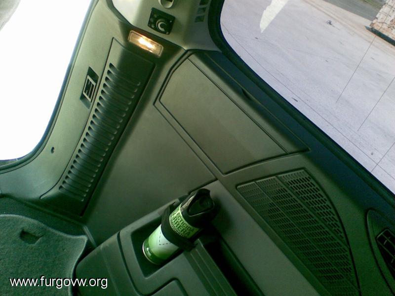

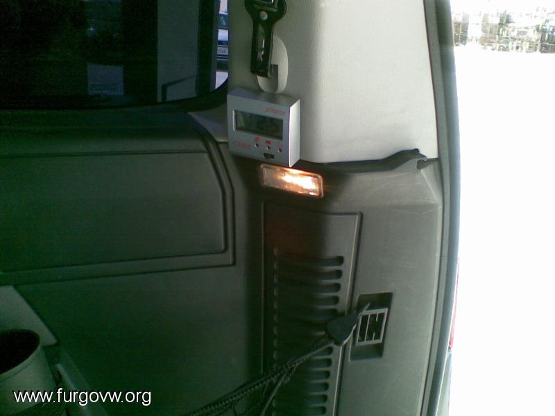

La calefacción la he metido en un hueco en la parte trasera... coge aire por la rejilla del altavoz y saca el aire por el aireador lateral del fondo.. como se puede comprobar solo se ve el regulador de temperatura.

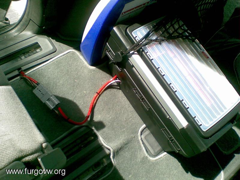

La segunda batería la he metido en una caja de herramientas.
Espero que os guste.

¿Qué hiciste con los asientos de atras, los dejas abatidos o los quitas?
