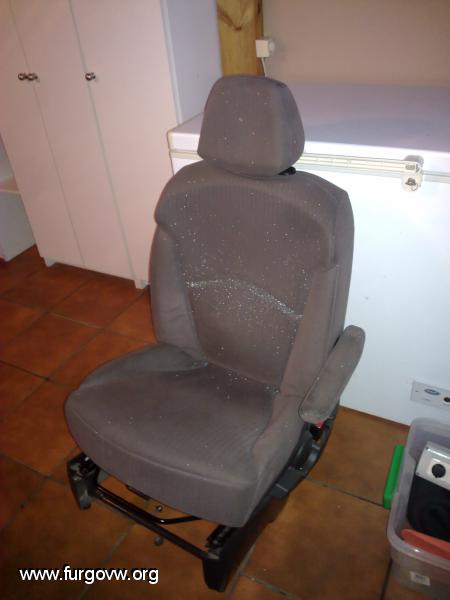

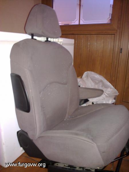

Toooooooma!!! acabo de conseguir esta semana unos asientos GRATIS de Fiat Ulysse pepinisiiimos, lo mejor es que ya estaba contento con haberlos conseguido (ya que les tenia echado el ojo desde hace tiempo pero no se decidian a enviarla al desguace) y cuando los tenia aqui y los estaba limpiando el polvo descubro que SON GIRATORIOS!!!!, en cuanto saque un rato los monto y cuelgo el brico.
Estan impecables el monovolumen solo tenia 67.000Km cuando gripó el motor por completo y como era un vehiculo oficial se salia de presupuesto la reparación...asi que a la chatarra

Y ya podras homologar estos asientos?
Ya lo he preguntado en otro apartado del foro, en un principio en la itv reina la premisa de "ojos que no ven..." me ha comentado algún forero que ellos han cambiado los asiento y en la itv no les han dicho nada siendo evidente el cambio (tampoco han puesto backets de rallye) yo pasaré la itv en cuanto los ponga ya que me toca ya mismo, si no pasa los vendo y pongo lo que me venían y si pasa sin problemas guardo el pequeño y pongo el grande doble atrás integrado en el mobiliario que estoy haciendo.
De momento no te puedo decir nada de fijo....ya se verá, eso si cara a la itv, no los voy a homologar como tal.

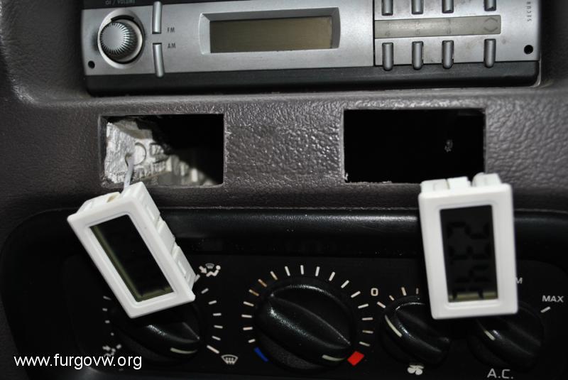

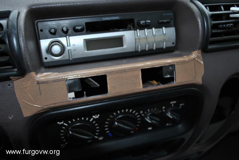

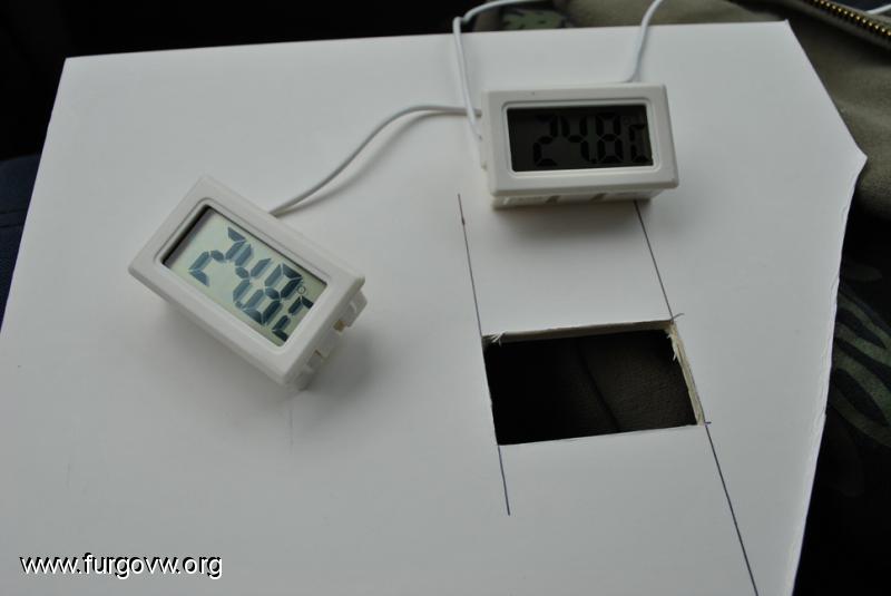

Bueno esta vez tenia un rato y me he liado a instalar unos termometros para ver la temperatura de la calle y la del interior de la furgo:
Los bichos en cuestion son estos:
He realizado una plantilla primero para no joder el salpicadero
Despues manos a la obra....
Los huecos los he hecho con un cutter dando varias pasadas hasta llegar al fondo

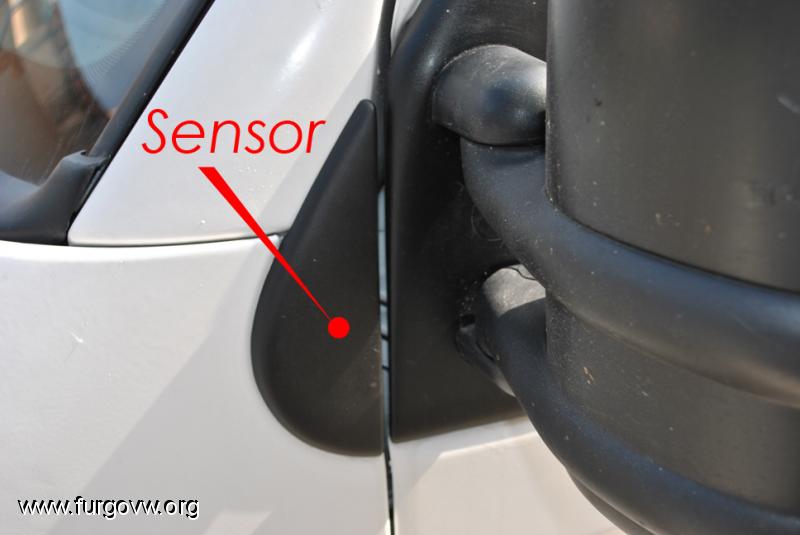

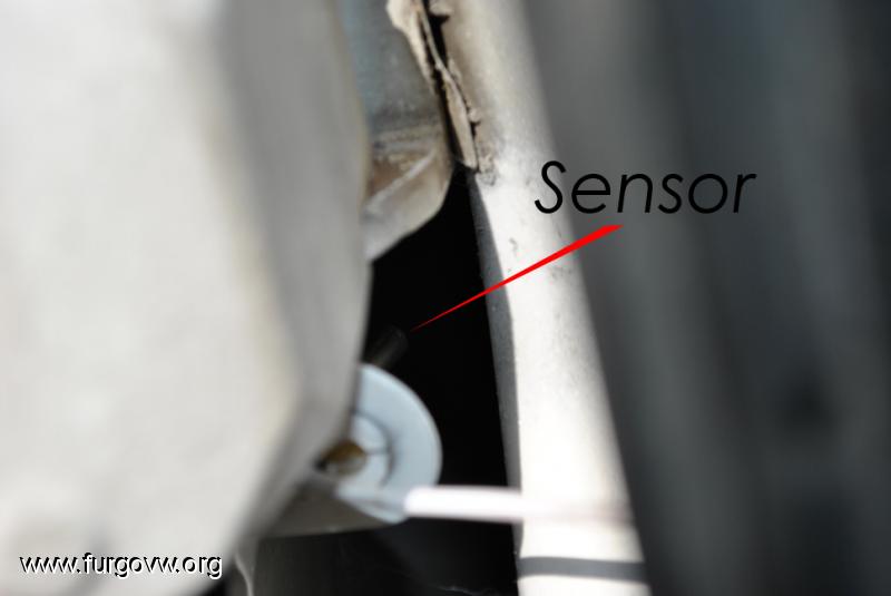

Despues de encajarlos (ha costado, he tenido que tirar la lima y paciencia para no pasarme) he àsado un cable hasta el retrovisor del conductor por dentro del salpicadero.
Visto desde afuera estaria detras de esta carcasa negra, asi no le da el aire directo y esta en la calle

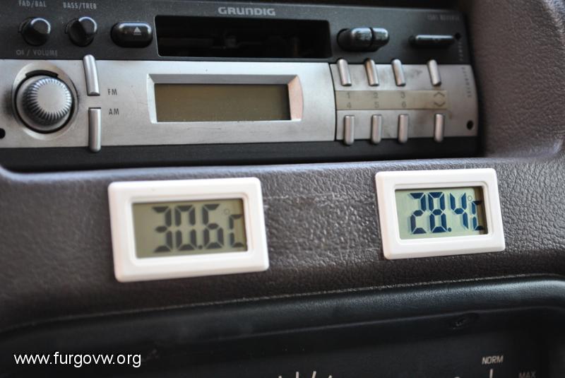

Y nada el resultado es este:
30.6 en la calle (mediodia) y 28.4 dentro.
