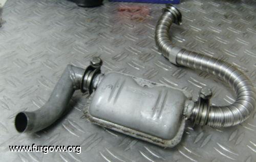

Bueno a falta de mas informacion pongo una foto de como está el tubo de escape de la calefaccion (rueda izquierda delantera) me vendieron la furgo con esto roto y yo ni sabia que este tubo es el de la calefa.
El echo de que este asi .. y que entre agua hay, ¿ese agua que entra aqui puede mezclarse con el gasoil y por lo tanto no quemarse bien y salir ese humo?
Independientemente de esto, esta semana pillaré un tubo y abrazaderas para evitar que entre hay nada, aver si lo arreglo:

A mi me falta el silencioso del Hydronic exactamente igual que a tí, solo que en mi caso no funciona nada de nada  :-\.
De todos modos ese silencioso es bastante barato (creo recordar que en las compras conjuntas rondaba los 24 euros), mira a ver algún distribuidor autorizado Eberspacher o webasto (montan tambien este tipo de silencioso) y pregunta precio.

cuando compré la furgo ese silencioso estaba debajo del asiento conductor, lo vi, no supe para que valía y como estaba oxidado y lleno mugre lo tiré.. unos meses despues ya vi q es..  :roll:
Lo que quiero saber es si por ese tubo se mete agua y es el humo blanco que me sale... mañana aré un apaño para que no se meta hay agua.. y si desaparece el humo, .. si alguno vende el suilencioso por aqui .. lo pillo.

estas calefas funcionan poniendo al rojo un bujia, luego inyecctando gasoil hacia esa bujia, con esto el gasoil se inflama, y momentos despues la bujia se apaga y el gasoil sigue ardiendo por si mismo, si te hecha humo blanco en principio es o por un exceso de gasoil o por falta de aire, si entra agua el tubo de salida puede ser que obstruya parcialmente la salida de gases y por eso queme mal, o que llegue agua a la zona de la bujia y esta no caliente lo suficiente.

Joder sisten en 4 lineas me has aclarado bastantes cosas, .. bueno.. no dispongo del silenciador final, voy a comprarlo .. a ver que me dicen en la VW si teneis el numero de pieza de este silenciador os lo agradezco, de todas las maneras, ese trozo de tubo corrugado de metal lo he doblado para evitar la entrada de agua, he notado que el humo blanco me sale coincidiendo con lluvia, si enciendo la calefa en dias secos parece que funciona ok... de momento no estoy totalmente seguro de que sea culpa el agua o humedad que le entre por ese tubo asi que  seguire probando..

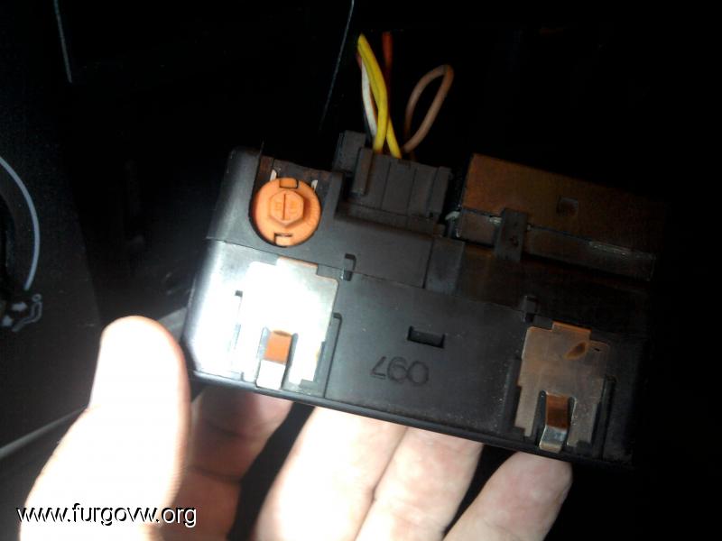

Por cierto, he intentado sacar los grados y tengo un par de dudas acerca de esta calefaccion:
He leido que apretando unos segundos la tecla que apunta hacia la derecha del mando .. te da los grados, pero a mi no me los dá, empieza a parpadear una antenita pequeña que sale en pantalla, he leido que es necesario un accesorio: un termosensor de la empresa Eberspächer, núm. de pedido. 201 689 800 700 a los contactos 1 y 2 del programador -E111-.
He desmontado el programador (o mando):
Y detras sale hay esto :
Y por arriba se ve asi:
Los puntos 1 y 2 estan cogidos, son los amarillos, pero ni idea donde van, he teido que hay un sensor de temperatura en cerca de la rueda delantera derecha, en mi furgo es de color azul.. no se si es este aparato:
Si alguno sabe como sacar los grados y si es posible cambiar este progrmaador por otro que incluya termostato os lo agradeceria enormemente ...

Hola txurtxil, yo hablo un poco por referencias, porque si no he sido capaz de mirar todavía mi hydronic mal ayuda seré para tí  .meparto, pero por lo que sé tu programador no lleva termostato, y el que es como el tuyo pero con la ruedecita tampoco es termostato, sino un sistema de regulación para que salga mas o menos calor (como la ruleta de la calefacción), en ambos casos el arranque y parada de la calefacción vá por tiempo (el que le marques en el mando), y creo que sí podrías sustituir tu mando por otro con la ruletita porque las conexiones parecen idénticas, pero eso a ver si lo puede confirmar alguien mas.
Lo que tambien puedes hacerle es instalar un termostato aparte (el de eberspacher u otro cualquiera, incluso uno doméstico de la calefacción de tu casa), hay varios hilos sobre ese tema en accesorios, usa el buscador y los verás, con eso lo que conseguirás es que la caldera se pare una vez alcance la temperatura de confort que tú marques en el termostato (sobre 20-22º sería lo ideal).
