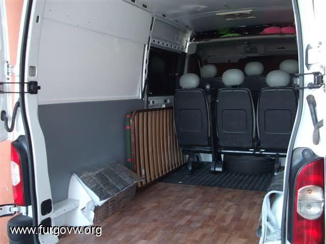

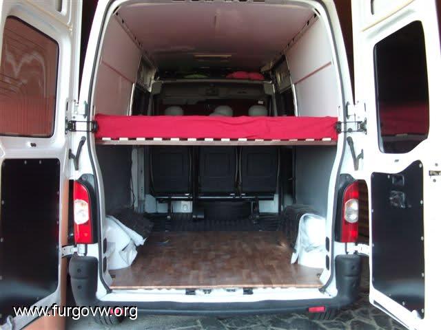

este es el soporte que sirve para sujetar los tableros de la cama y para colocar los cajones correderos que ya vereis mas adelante
estos son los tableros que sirven para colocar los colchones de la cama, son dos piezas de aglomerado de1 1/2 cm que luego se a enmoquetado en negro.

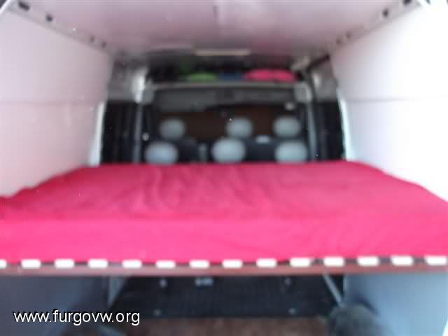

este es el resultado interior de lo que es nuestro dormitorio al que luego se le añade la cama de la niña
se le reclinan los dos aientos traseros,se coloca sobre ellos el tablero que a la vez sirbe de mes para el interior y el exterior colocandole las patas que posteriormente vereis.

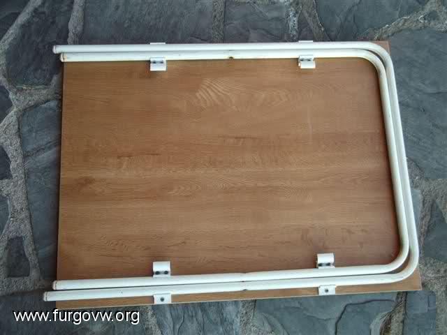

el tablero es de DMC un material muy duro que es el que se utiliza para el suelo de las viviendas suelo estartificado creo que se llama , la ventaja es que es muy fino y bastante ligero.
cuando esta desmontado va colocado debajo de los colchones puesto que tiene un grosor de 7mm y no se nota cuando esta guardado.

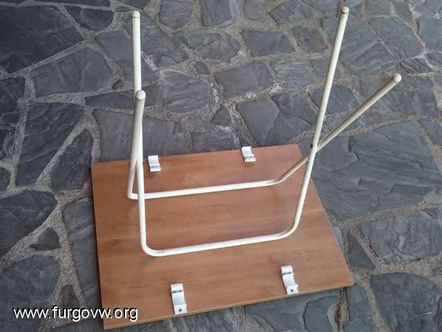

cuando se utiliza como mesa interior ,le colocamos unas patas ,que son dos escuadras en tubo de acero cromado, recuperadas de no se donde
las escuadras ban sjetas a unos soportes que ban atornilados al cajon del asiento del conductor y que son muy apidas de colocar.
luego le colocamos el famoso tablero multiusos sobre las escuadras y ya tenemos nuestra mesa,que or cierto tiene unas medidas de nada menos que 60x110cm.
como se puede apreciar lo que se intento fue que no tubiese patas que molestasen al colocar los pies para facilitar el acceso a los asientos.
otra de las cualidades de la mesa e que se puede regular facilmente en altura y hacia delante y detras.

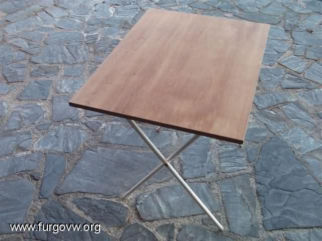

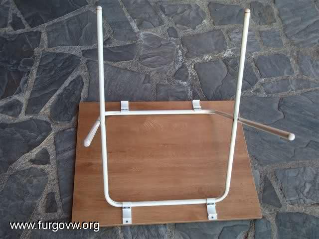

El tema de la mesa exterior ,pues el famoso tablero del que ablaba antes ,que tiene tres funciones, la de cama, la mesa interior y la de mesa exterior ,pero eso si acolandole unas patas metalicas ,que por cierto tambien son recuperadas de una tabla de planchar acopladas al tablero y tachaaaaaannnnn¡¡¡¡¡

Muy guapa tio.Voy cogiendo ideas para cuando tenga mi primastar.Me ha molao lo de las patas de la mesa con la tbla de planchar.Disfrutala. .palmas .palmas .palmas
