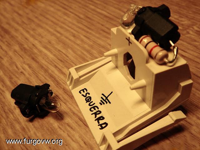

   La VW T-3 lleva dos bombillas de 2W. soldadas a sendos portalámparas de plástico que con sistema de bayoneta se encastran en una especie de difusor situado uno sobre el cuenta Km. y el otro sobre el cuenta R.P.M.
  Dicho portalámparas de plástico,  si se desarma, sale la bombilla y dos placas a las cuales están soldados los hilos que salen del interior de la bombilla.    Lo que hice fue mantener esas plaquitas a las que soldé por un lado la pata positiva del led y por el otro la resistencia de 1 K.
   Ojo al tema de las polaridades, las bombillas funcionan en cualquier posición, no tienen polaridad pero el led sí, o sea que antes de todo este proceso comprobé donde estaba el positivo y el negativo que curiosamente en el lado derecho del cuenta R.P.M. están masa arriba y positivo abajo  y en el lado izquierdo del velocímetro están al revés.
Foto nº 01
    En la primera versión soldé el led como se aprecia en esta foto, del mismo modo que estaba colocada la bombilla.
Gran error, las bombilla emiten luz en todas direcciones y el led sólo en una dirección como un foco, ocurrió que al montarlo casi no se iluminaba ya que el led dirigía todo su foco contra la pared del difusor sin iluminar eficazmente los relojes, por lo que tal como está en esta foto, el led no sirve.
Foto nº 02
   En la segunda versión dejé el led alejado unos 5 m.m. del casquillo portalámparas para después poderlo doblar ajustando así el haz de luz dirigiéndolo donde interesaba,  en el centro del reloj,  así lo podéis observar en esta foto, la pieza blanca es el difusor donde va encastrado el portalámparas en el agujero octogonal lateral,   sobre él está el porta-led definitivo y correcto, a la izquierda del conjunto está el portalámparas original con su bombilla.
Foto nº 03
Al cabo de unos años encontré estos portalámparas ya construidos con leds, y en varios colores, pero no funcionan bien, si os fijáis, están construidos como lo hice en la foto 2, y dirigen todo su haz de luz contra la pared del difusor, perdiendo así casi toda la luz que emiten

   El resultado del brico no se aprecia bien en la foto que le he hecho al salpicadero encendido,  por eso no la pongo, pero os aseguro que ha mejorado mucho, iluminación moderna, luz blanca azulada intensa, justa ni mucha ni poca, parece otro coche, de momento cuesta acostumbrarme.

   Son leds llamados de "alta luminosidad"  en el haz de luz que proyecta, diria que ilumina el triple que la bombilla de 2 W.  creo que los que se montan en luces de posición y freno son de este tipo.

Yo tengo un invento parecido, pero limé un poco la punta de los leds para que no den una luz tan directa.

   Ya lo vi, si no fué el tuyo, fué el de algún otro forero,  hice la prueba y me encontré que el corte quedaba muy mate, lo intenté pulir y lo abrillanté bastante pero no conseguía salir del satinado,  puestos a comprobar la cantidad de luz con un fotómetro, el recortado salía muy menguado de luz.
   en cambio, poniendole un plastico difusor, conseguimos ampliar el abanico de luz sin frenar significativamente la cantidad de luz.
