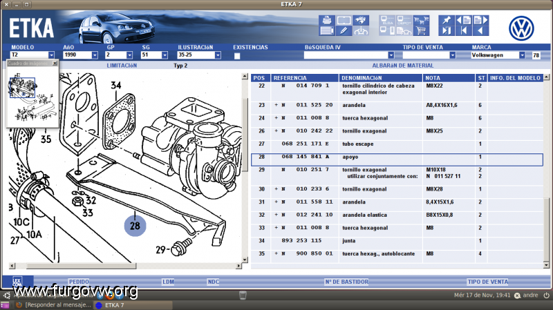

en definitiva creo que me falta esto.PASARME ALGUNA FOTO DE ESTA PIEZA,o donde conseguirla...

Vale , pensaba que no llevabas turbo , de modo que no habia reparado en esta causa
Es probable que te ocurra esto, que al no ir sujeto el turbo al bloque vibre demasido y hace que parta por ahí , pues o la fabricas o la consigues por ahí

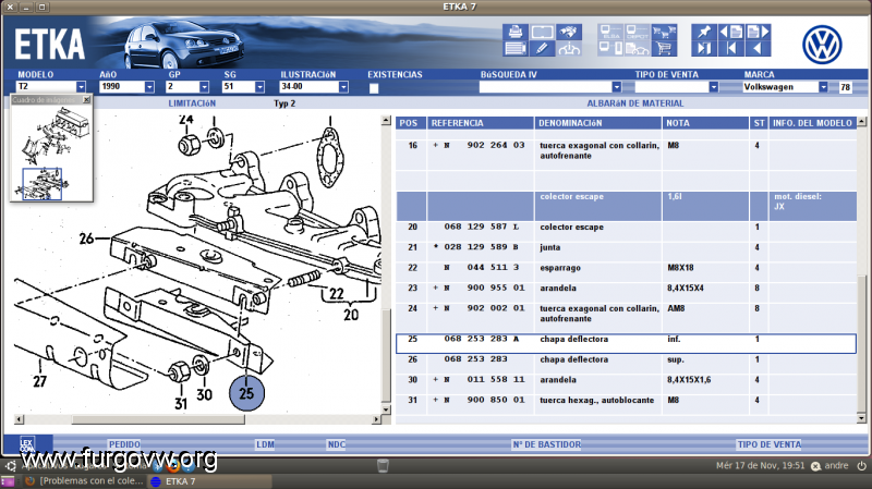

y la chapa deflectora nº22 del dibujo de mini1000  ??? ¿si estuviese en mal estado afectaría a la junta? ese apoyo cuesta 30€ en la vw, si no está descatalogado claro
haizkolari
no si yo también lo creo, pero es por ampliar las posibilidades antes de que haga el gasto

pienso que las chapas esas son para protejer el manguito que sube del turbo al colector de admision , de hecho ese manguito además lleva un protector adicional

     A mi se me soltaba el colector de escape tambien, pero todos los esparragos. cada vez que se cascaba unos 400 km. uno ( y el mas inportante ) era el soporte,que como no lo tenia vailaba el turbo que no veas, asi que ajenciate uno. el otro era las arandelas, que le ponia muy finas, al final coloque las arandelas de una t4, y listo. aunque ahora que le he hecho 8000, se me a soltado un poco por la parte del volante. espero que te haya servido. saludos.

De todas maneras yo no llevo ese apoyo(lo debería llevar) y he hecho unos 10 mil km desde que planifiqué el colector de escape, puse espárragos, tuercas y juntas nuevas
Eso si llevo un flexible en el tramo que va del turbo al silencioso lo que reduce considerablemente la palanca sonbre el turbo y por ende el colector
la cantidad de piezas y problemas que me ahorro al no tener turbo  .meparto ... gracias por sacarme esa duda  ;)

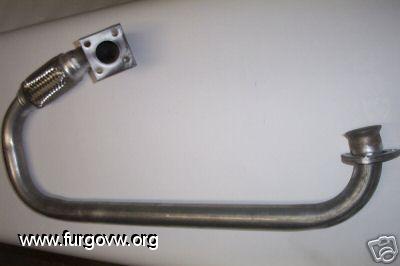

supongo que no tendrás problemas para encontrarlo por que tienes "contactos"  ;D en los desguaces pero ahí os va, supuestamente es universal y trae las medidas 51mm X 100mm
http://cgi.ebay.de/VW-Bus-T3-T4-Universal-Auspuff-Flexrohr-51-x-100-/250651534646?pt=Autoteile_Zubeh%C3%B6r&hash=item3a5bfee536
y si como dice nachomón los deflectores están para protejer el manguito ese del exceso de calor  no estaría mal volverlos a colocar

a ver si lo aprecias en la foto cómo van..este es de una 1.7d como la mía, parece mas corto el de las turbodiesel , la circunferencia del flexo de ebay es de 16cm si el diámetro es de 51mm (51 X 3,1416) ...me parece, que yo en mates soy un ñu
