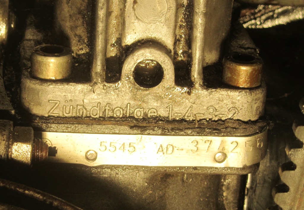

muy buenas noches who veo ke estas pletorico con la FUMATA ???? pero entre porke hay arriva vi unas fotos de un motor ke me gusta mucho xosemaria me has de decir eso ke es un 1.6 porke solo lo enseñaste de lado y como soy muy pregunton ke letras son las ke lleva trokelado el motor y tambien te cuento ke no se si lo sabes de paso ke tienes kitada la carcasa esa donde va la dinamo  no se si tendras unas trampillas en la parte baja ke si las tiene era bueno ke se las eliminaras porke la mayoria de la gente se las deja y dan muchos problemas. vale ya no doy la paliza mas es ke ver un motor de esos por aky con lo ke me mola SALUDOS PARA TODOS  :-* :-* :-*

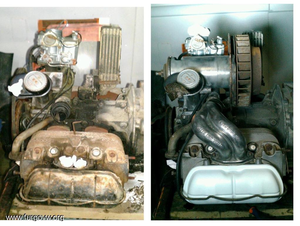

Como de momento non hai pasta para chapista, nin amigos chapistas con tempo, seguín coa limpeza do motor. Está ben ver fotografías do antes e do despois, senon semella que a cousa non avanza. Sempre se ve demasiada porquería!  Quixen desmontar o ventilador para levalo a chorrear, pero non din, así que aí se quedou ;)  :D
Deixo unhas  .fotografo
Saúdos.

Boas Paquiño, antes de nada podes preguntar o que queiras, e eu encantado! O motor é un 1.600 efectivamente, axunto unha foto onde podes ver o número de motor.
Canto ás trampillas esas, efectivamente as vin cando desmontei, pero non acabo de saber a súa función. Ti recomendas quitalas sen mais, non? E qué mais debo facer así de primeiras? Pensa que eu nin sei disto, nin a miña profisión ten nada a ver con estas tareas, iso si, os fins de semana non me aburro!

xosemaria yo no soy tampoco mecanico ni nada ke se le parezca (trabajo con el ferro) lo unico es ke llevo unos años con la aficion del mundo del escarabajo entonces algo me fue kedando ,las trampillas no es por antojo, las llevan porke en alemania por culpa de la nieve con el frio estremo  se cerravan y sino van abiertas, es decir el clima nuestro no necesita ese mecanismo y hay gente ke se lo deja y a la larga da problemas porke si rompe un muelle de ese se cierra y el motor se sobrecalienta y gripa, no se si me esplike bien porke soy un petardo aporeando el teclado ,si tienes alguna duda mandame un privado con tu numero de telefono y no hay problema en explicarte lo ke sepa porke a lo mejor nos pegan por aky por estar dando clase de mecanica  .lengua2
