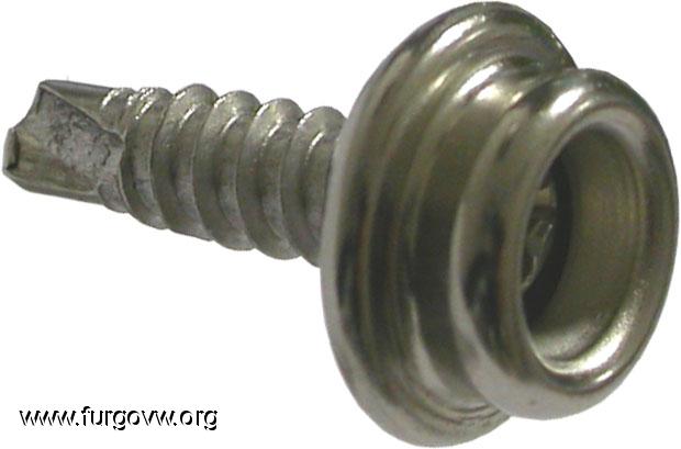

Vamos a ver. Para la parte de arriba, creo que lo más práctico y resistente serían los broches con tornillo rosca-chapa. Pero me refiero a los broches gordos
Cita de: carlosllabres en Noviembre 10, 2010, 01:00:18 am
no a los primeros que puso carlosllabres, esos si que se sueltan solo con mirarlos. Los broches gordos tendrán que ser en inox. (se consiguen en tiendas de náutica), detalle importante, pues daos cuenta que estarán a la intemperie. Aún así, habrá que tenerlos protegidos con algo de vaselina, por lo menos los de abajo.
Ahora bien, han de ser bastantes, no llegará con cuatro de cada lado, pues si ponemos pocos puntos de sujección arriba y pocos abajo, la tela hará unas arrugas muuuy feas. Hay que poner broches cada veinte cm mínimo (mi modesta opinión). Por lo de atornillar arriba, no os preocupéis, la  fibra que lleva en el techo es muy gorda.
Para abajo, yo pondría los mismos broches pero con sica (olvidáos de taladrar la furgo solo por eso, no vale la pena). La sica aguanta lo que no está escrito, además, pensad que ahí la fuerza que hará la tela será poca, realmente poca. Con lijar un poco la pintura y hechar un "botón" de sica, poner el broche sin que toque la chapa, que flote en la sica y dejándolo secar bien, creo que aguanta una burrada. Y abajo no pondría tantos broches, ya dije que con pocos llegaría. Uno cada medio metro o incluso cada metro.

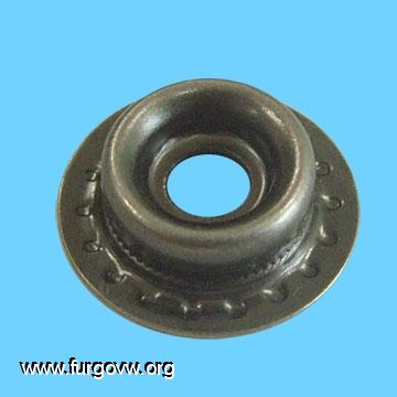

broches a presión típicos para coser en tela, el macho lo pegas en la chapa y la hembra la coses a la lona / pack de 24 a 1€ en cualquier mercería los encuentras
en casas de autocaravanas: hembra para remachar en lona y macho para pegar en la chapa (se puede reforzar con tornillo rosca-chapa que viene incluido)  / pack de 10 a 8€
en casas de náutica broches a presión con tornillo rosca-chapa incluido en una misma pieza,
