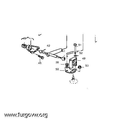

  tengo una t4 1.9  furgón del 2000 la he camperizado, en mi primera salida me ha dejado tirado pero no se lo tendré en cuenta. he visto que la palanca de cambios cuando llega al motor tiene un sistema de una bola y una pieza, parece ser que se llama biela de selección, estoy pegado en la cosa esta a ver si alguien me indica como puedo arreglarlo. En nuestra primera vuelta nos hemos montado en grúa la furgo, la perra y yo. un saludo gordo

gracias, en la foto que he coseguido ver, no es esa bola es la de enfrente que es blanca. en el taller me han dicho que vale 18€ más iva juego completo, a ver si puedo poner fotos,

Gracias, es la bola que va dentro de un casquillo, me dice que tiene que quitar la barra entera porque en el sitio no puede meter la bola. ya ha roto un casquillo este es el segundo y cuatro días como os comente, ha metido el casquillo en la pieza metálica a presión en un banco de trabajo no se como se llama la cosa esa para agarrar piezas, pero ahora dice que es imposible meter la bola en el casquillo, que tendrá que sacar la barra y una vez fuera meterla a presión.

Cuando la palanca queda suelta ,se rompe el casquillo Nº 45 ,yo ya me he cambiado tres y la primera lo hice sin quitar la palanca y las otras dos quite la palanca y se trabaja mejor,una vez fuera se coloca con un sargento de apriete,ahora hay que marcarse la posicion de la palanca,por que si no te puedes pasar un tiempo ajustandola.
Creo que la mayoria esta hablando de la bola pieza 41 que va en la 49 y fran1960 la de la 45.saludos

SOLUCION. Para aquellos que le sea muy dificil poner la dichosa "bolita", decirles que le puse un cachito de manguito negro que entraba justo en el alojamiento donde vá la bola y andando. Así he estado mucho tiempo hasta que pude comprar y poner la bola.

Ante todo gracias,la pieza es la 41 como dice Crono. Vale 5 pavos en la casa vw, me cobro 25 pavos, 20 de mano de obra, al final lo que hizo es sacar la pieza
y con ayuda del tornillo haciendo presión la metió. Total me salgo del taller y a la vuelta de la esquina compruebo que no le entra la 2ª, vuelvo y se mete debajo para ajustarla, de momento le entran todas. el día 27 de este mes me voy a cuenca le voy a dar un rule a ver que tal.
