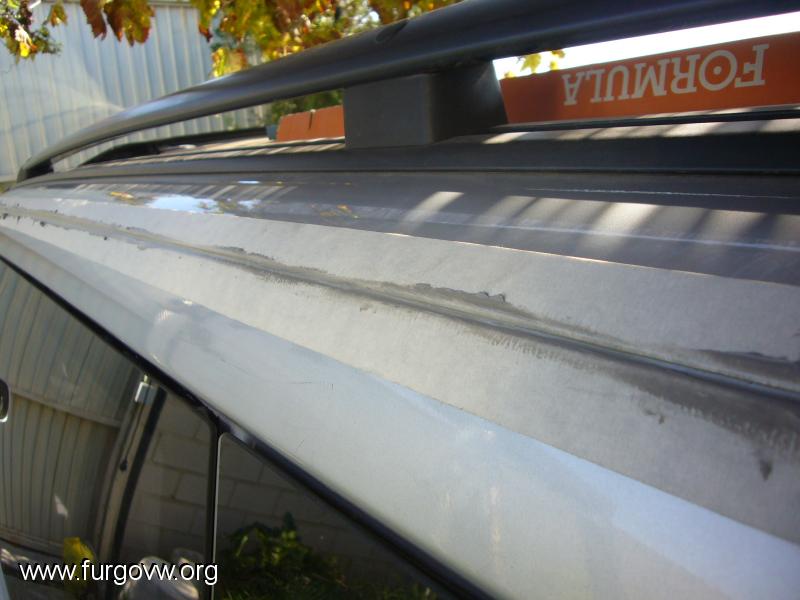

Revisa la junta que hay entre la chapa del techo y la del lateral, yo se las renové con sika, es muy facil, y te aseguro que si está deteriorada por ahí es facil que entre agua.
Aquí te dejo unas fotos:
Suerte!!!
