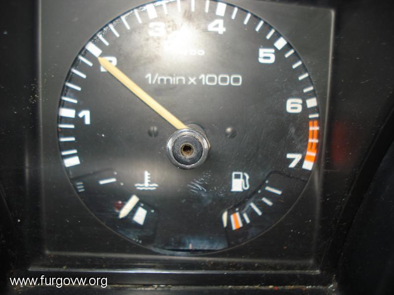

Hola ... pretendo ponerle una toma de rpm (W) al alternador de 90A que es constructivamente diferente a los alternadores habituales de 65/45 amperios de las t3 diesel y quisiera saber dónde exactamente o en qué fase se suelda el cable o cables de esa señal, en la carcasa aparecen grabados dos W para los alternadores con la toma de rpm  ¿alguien se anima a desmontar su alternador y ver dónde va?... por cierto que llevo un cuentarrevoluciones de un golf gasolina
alcasa
mira en ese cuenta rpm si en su parte trasera ves un tornillito, si lo lleva, es para graduarlo según la señal que le llegue del alternador de la salida W
haizkolari
si ese potenciómetro ajusta la aguja unas 500rpm, el problema es en dónde lleva soldado el cable W dentro del alternador ya que el que tengo no lleva la instalación sólo vienen grabadas dos W

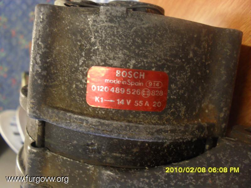

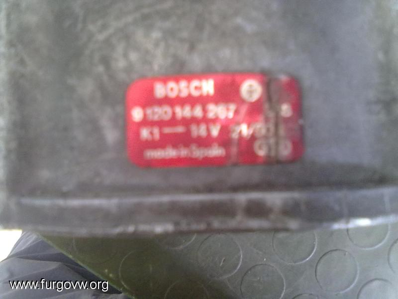

si lo sé pero tiene que ser de 90A no de 65A, constructivamente son diferentes, el de 90A es un N1 y los de 65 son K1 lo pone en la etiqueta roja http://www.mecanicavirtual.org/alternador.htm

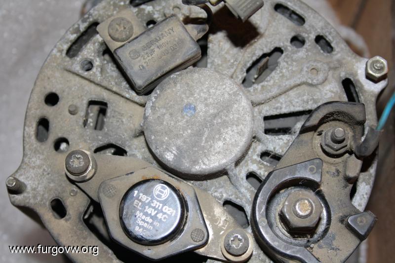

ferrandinski
El que tengo desmontado es un K1 y el borne W va soldado directamente a una fase antes de diodos. Desconozco cómo irá montado en un alternador N1.

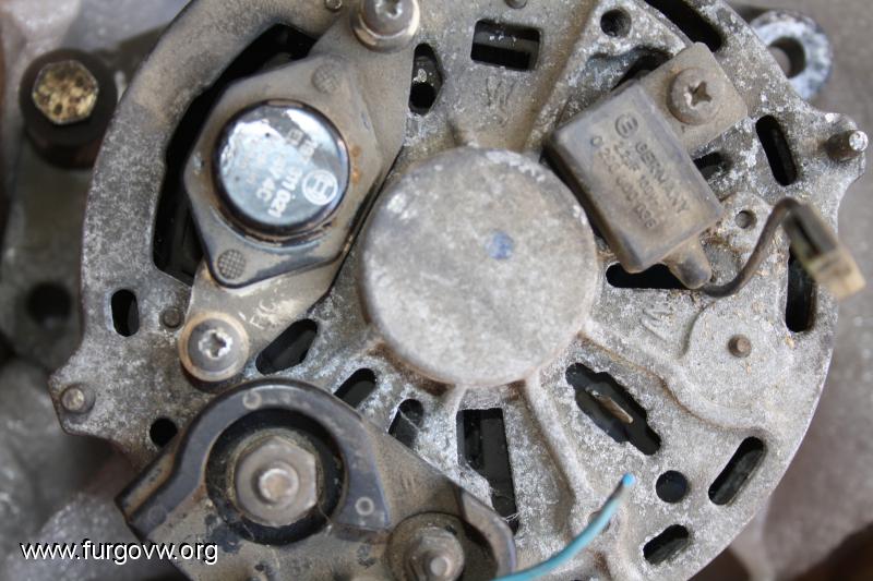

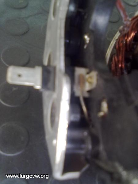

Si quieres te cuelgo las fotos del borne w en el K1 para que veas donde va soldado
SYNCRO 1.9TD
haizkolari
ferrandinski
ahí van, están hechas con el móvil...
SYNCRO 1.9TD
haizkolari
gracias  .palmas también le servirá a quien quiera hacer el brico de ponerle señal de rpm a un alternador de 65A o 45A  que no lo tenga instalado y a ver si alguien se anima a ponerme esas mismas fotos pero de un alternador de 90A  :roll:

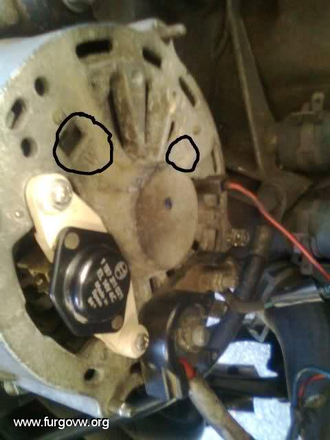

UndaYJett
Hola haizkolari
Mira a ver se te sirve...
las eh sacado de aqui:
http://www.clubegolfpt.com/forum/viewtopic.php?f=30&t=36820
lo que hay se hacer es conectar apenas a una de las fases
Presentación de nuestra furgo >> http://www.furgovw.org/index.php?topic=206953.0
haizkolari
gracias undayjett  .meparto otro alterna con señal de rpm made in hecho en casa  .meparto a ver si saco tiempo para operar el mío que quiero ver cómo son los N1 ¿ese qué tipo es? es demasiado moderno para mí  .meparto
