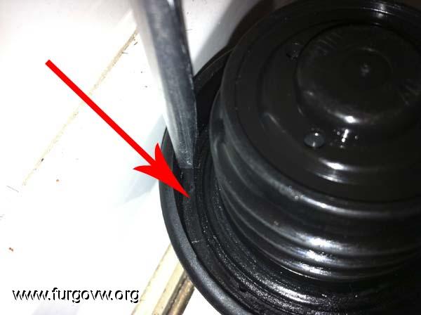

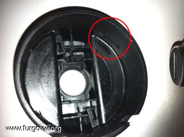

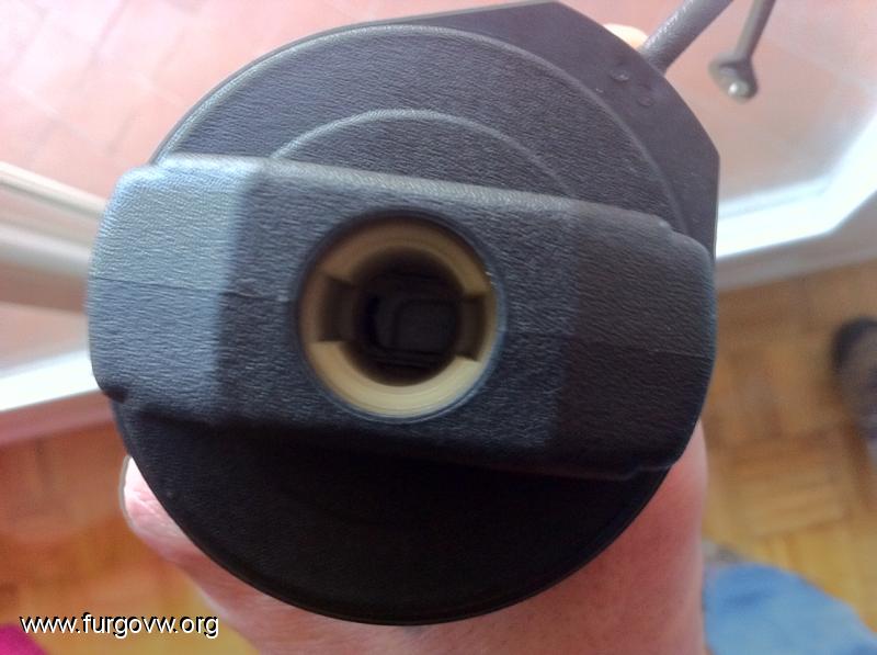

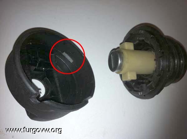

1º Con un destornillador plano, separamos el embellecedor del tapón (por donde lo agarramos, pa entendernos), del resto del cuerpo del mismo. Está unido por 4 pestañas como la que señalo en la foto:

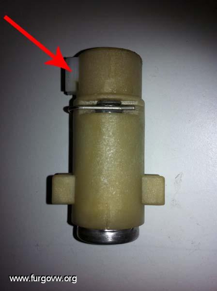

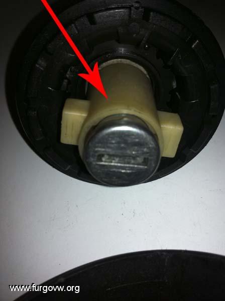

2º Una vez separadas estas piezas, extraer el mecanismo de color blanco que aloja el cilindro, teniendo cuidado al finalizar su extracción para que no caiga el diente que bloquea el tapón. Esta pieza lleva un muelle, por lo que tiene todas las papeletas para salir volando por los aires si no tenemos cuidado al sacarlo:

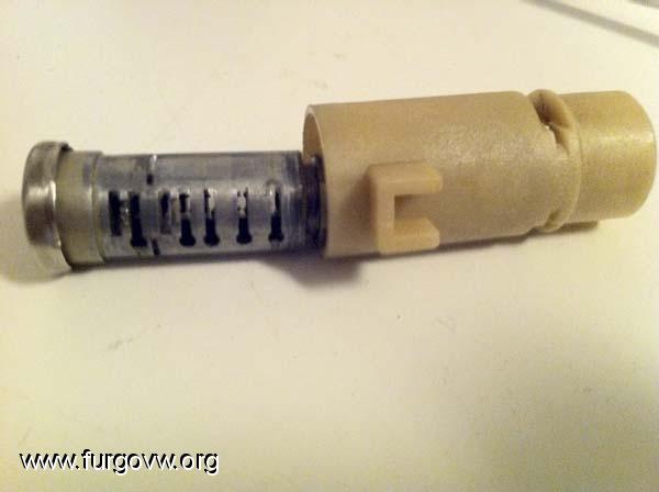

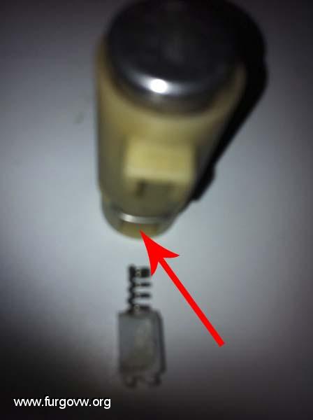

3º En mi caso, era precisamente esa pieza la que estaba partida y no permitía el correcto fundionamiento del sistema de bloqueo:

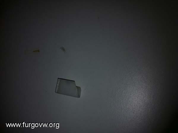

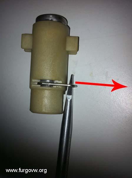

4º Extraer el seguro que sujeta el cilindro dentro de la pieza esa blanca:

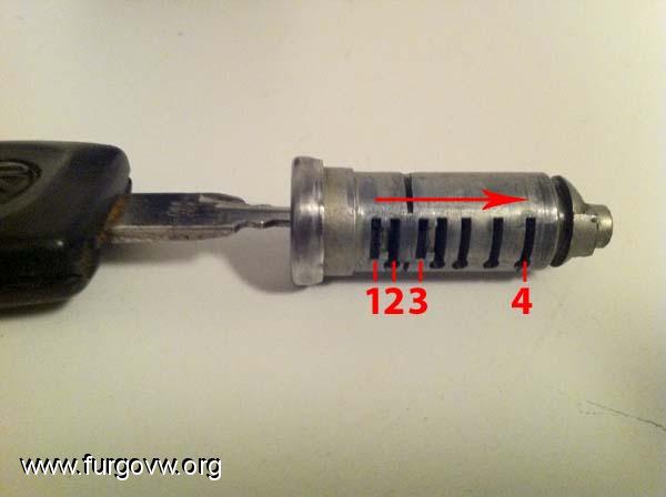

5º Extraer el cilindo con mucho cuidado, no sea que vaya a saltar alguno de las "guardias" ni los muellecitos que llevan. Un buen truco, es extraerlo con la llave dentro, así se evitará que las "guardias" puedan salir de sus alojamientos.

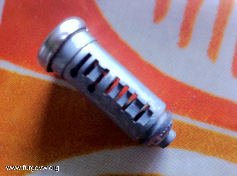

6º Para sacar las "guardias", basta con empujarlas con un pequeño destornillador plano desde el lado opuesto a donde esté el alojamiento del muelle (un agujero cilíndrico al lado de cada una de las "guardias"). A algunas habrá que enseñarles el martillo porque se resisten un poco, pero no cuesta mucho.
Pasar las "guardias" al nuevo cilindro. Para ello, yo utilicé el siguiente truco irlas colocando en el sentido que indica la numeración y la flecha, para así ir introduciendo la llave e impidiendo que se me saliesen:

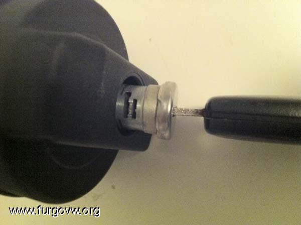

7º Introducir el cilindro dentro de su alojamiento en el nuevo tapón (yo lo hice con la llave insertada) hasta oir el "click" que nos asegura que el cilindro ha quedado enganchado en el seguro que quitamos en el paso 4.
