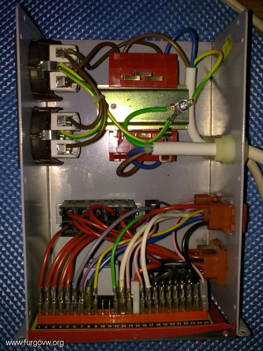

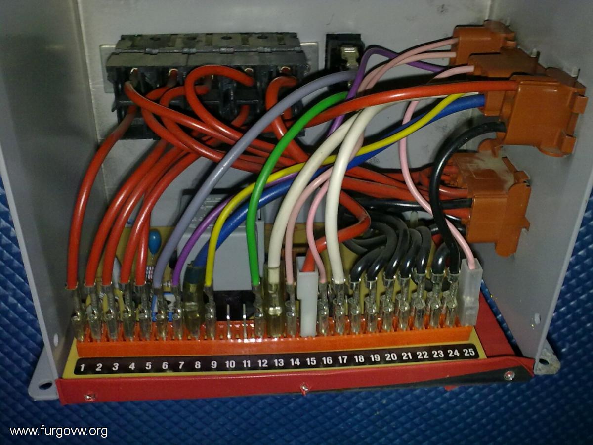

Fotos 1 y 2: vista general. La placa es la amarilla con números que está abajo en la foto, horizontal, llegan los conectores por un lado y las soldaduras miran hacia abajo:

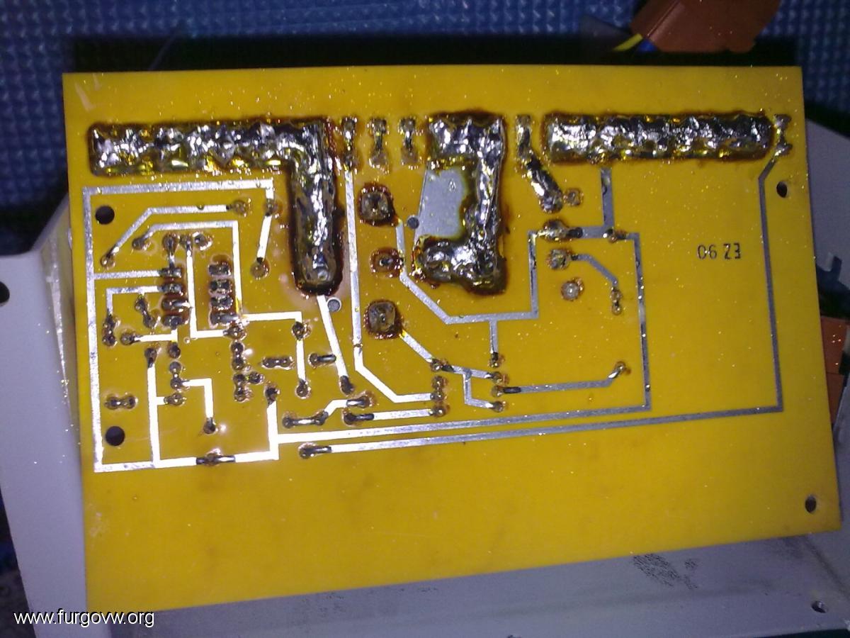

Y una vez desmontada, se ve donde añadimos estaño:
En mi caso la pista que estaba rota se veía claramente y era la que se corresponde con la soldadura central, pero decidimos repasar las que parecían sospechosas ya que estábamos.

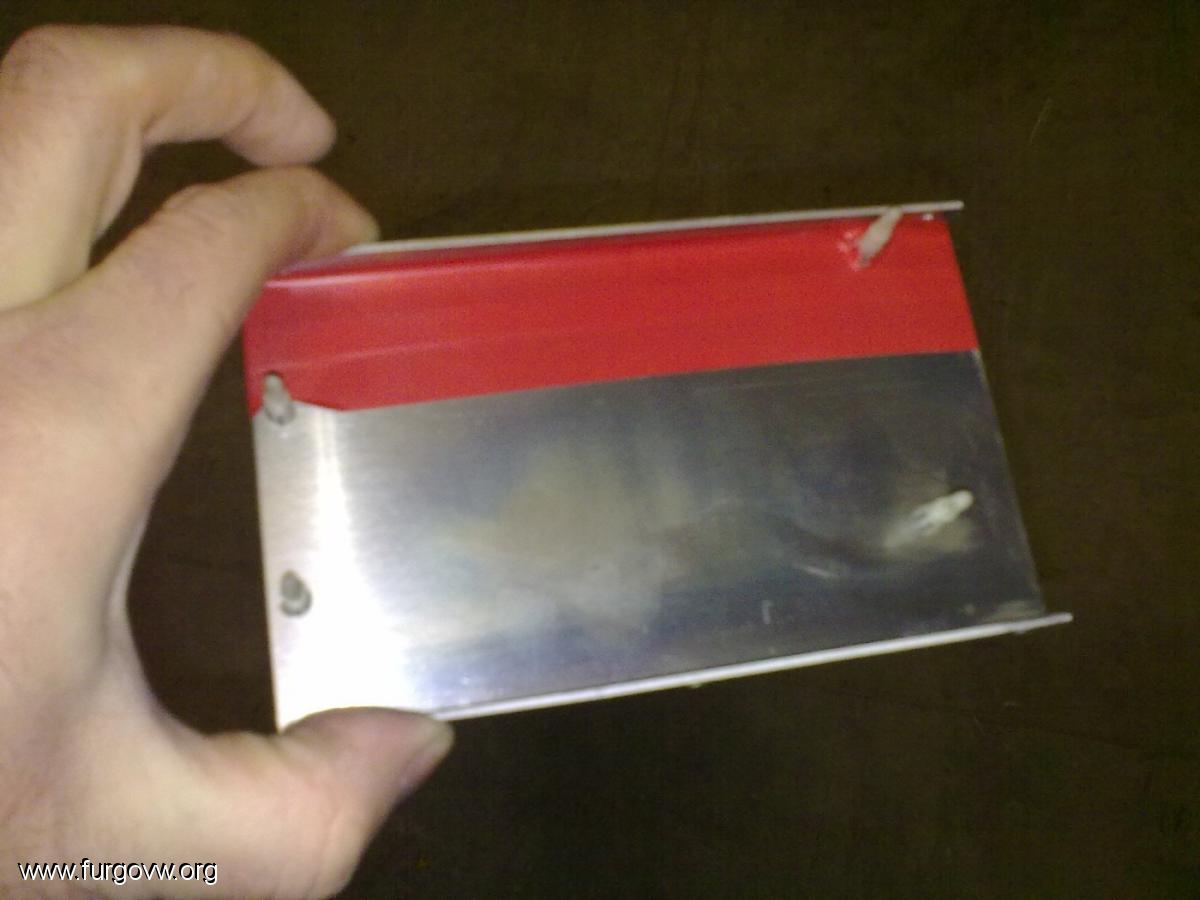

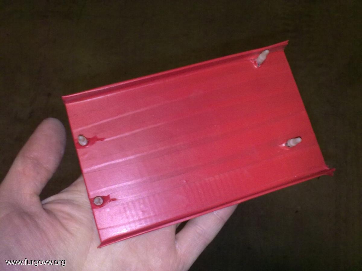

Por otro lado, una recomendación: la cara que mira hacia abajo lleva las soldaduras y está montada sobre una placa metálica, teniendo muy poca distancia entre las soldaduras y el metal, con riesgo de cortocircuito si algo se mueve, por lo que aprovechamos y aislamos totalmente la placa metálica de soporte, con cinta discreta roja, que era la que teníamos disponible:
En la foto del principio, con toda la centralita, se observa la placa encintada en rojo abajo del todo, justo encima la placa electrónica amarilla (soldaduras hacia abajo y conectores hacia arriba).
En mi caso, la furgo no cargaba. Fue soldar eso, y todo a funcionar a la perfección... huelga decir que para que la furgo cargue el diferencial tiene que estar subido... ¿eso lo tenemos claro, no?  :roll:
