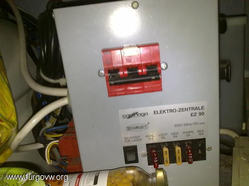

Acudo a vosotros porque tengo un problema en mi carthago 31.1, y es que no me carga la segunda batería desde el otro día, y creo que es un problema con un fusible porque le puse algo encima y pudo hacer corto. Lo malo es que no se donde esta la caja de fusibles de la segunda batería, ya que veo los fusibles dentro del mueble pero si no me equivoco esos son para cuando esta conectada a 220 verdad?
Alguien me puede orientar un poco? Gracias!
vangu
los fusibles deberían estar al lado de la segunda batería, es como una caja que hay con unos cuantos fusibles, mira algunos de esos.

También puede haberse frito la placa que controla la carga de la batería secundaría, que está justo detrás de la foto que te ha puesto Vangu (en la caja). Creo que es bastante habitual y la reparación es sólo resoldar la pista quemada.
Si es eso, se ve perfectamente como la pista se habrá roto y sólo hay que ponerle estaño "con alegría" para que vuelva a haber continuidad.

Pues ya lo solucioné, había dos focos principales, la placa electrónica que desmonté de la caja de fusibles que gestiona todo el sistema tenia una conexión algo levantada, pero funcionaba, lo he soldado y listo.
Aún así seguía sin cargar, mi furgo no tiene ninguna caja de fusibles en la batería delantera, esta todo dentro de la furgo, después de seguir cables, de revisar como funcionaba la placa y que todo estaba bien con el multímetro, era el cable disparador del relé de la segunda batería el que no enviaba corriente a la bobina para que hiciera contacto (un cable amarillo) y que sale del relé que esta encima de la caja de serie de relés/fusibles de la furgo.
No hacía buen contacto en el relé delantero.
ahora todo va genial! Mil gracias por vuestra ayuda.
