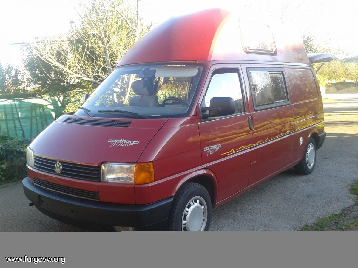

Hola foreros, estoy buscando una furgo como esta de shindo, no se el modelo, es la que el techo abre de atrás y tiene cinco o seis plazas. Si alguien sabe de alguna, que me avise por favor.
                                                Un Saludo.

Buenas,
La mia es la carthago malibu 31.1, creo que es a la que te refieres.
Un saludo!
