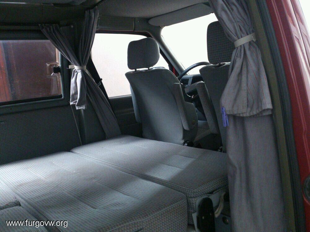

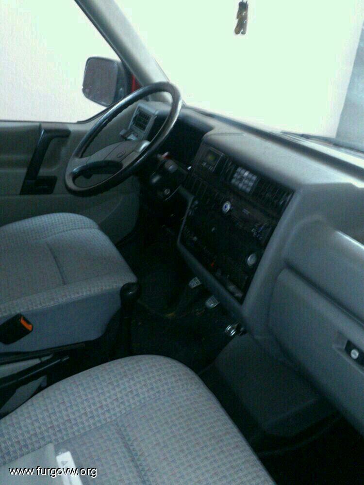

muy guapa la furgo si señor, es la hermana mayor que la mia, que es una 2.4 D de 78cv no? o tiene otro motor.

no....jejeje es la 2.5 de 100cv.jo la verdad k ha sido una triunfada.casi todavia ni nos lo creemos.ha sido todo tan rapido que....ufff.encima la pareja que nos la vendio no tenia muxa idea....la tenian guatdada hace muxiximo tiempo.todo funciona bien y solo hemos tenido k hacerle una puesta a punto y encima en el taller nos han descubierto que tiene aire acondicionado.....asi k imaginate la idea que tenian.....jejeje.ayer anduvimos mirando lo de la bateria y la nevera.al final cojeremoa bateria de gel de 85....xk en el hueco no cabe mas grande.y lo de la nevera.....uffff k mal.al llevar la k tiene todos los tuboos del gas x detras no nos cabe la mas pequeña de compresor de puerta abatible.asi k de momento tiraremos con ella......jejeje.bueno a ver si nos vemos x ahi que andamos cerquita.saludos a tod@s

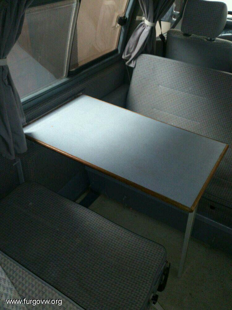

se me hace raro ver tienes cortinas en todas las ventanas ,es muy bonita.si algún día veo tu furgo ,ya me parare para conoceros .gracias por las fotos .fotografo
