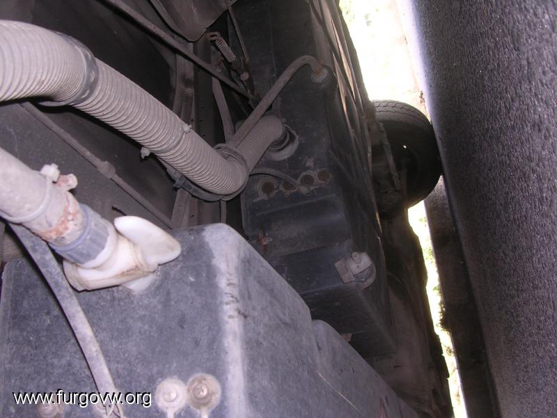

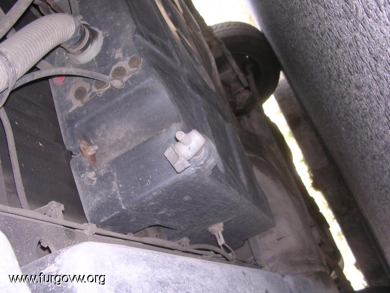

Con relacion a los depositos, el de grises esta debajo del frigo y del armario, es alargado y tiene 53 litros y queria poner el de agua limpia que va tambien debajo en el centro de la furgo, ese es de 74 litros, si alguien lo tiene montado me gustaria poder ver alguna foto o en vivo si puede ser, principalmente queria saber por donde tiene hecha la toma  exterior hasta el deposito, quizas me lie y se lo coloco

yo tambien ando caliente para poner un deposito de aguas limpias debajo de la furgo, estaria bien alguna foto.

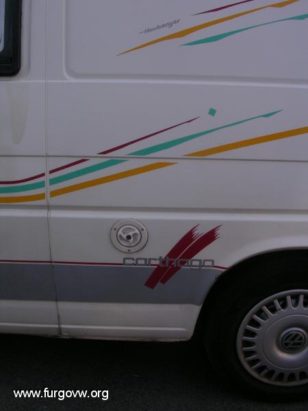

malason, el deposito lo montaste tu o te venia montado?, si puedes pon alguna foto de la toma esterior para saber por donde se llena de agua.

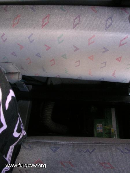

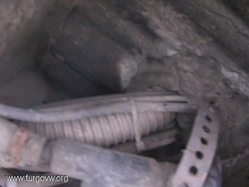

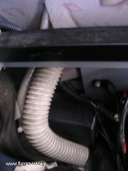

vangu en cuando me sea posible te mando las fotos, ya me vino así montado ,un saludo

Si puedes me interesarian las fotos de la carga, para tener un poco mas claro el montaje

gracias por las fotos malason, ya me hago una idea de como esta montado, ahora tengo que mirar si me decido a ponerlo a no, es que se me ha roto el tubo de escape y los cuartos se me iran por ahi  :'( :'(, pero gracias de todos modos.
