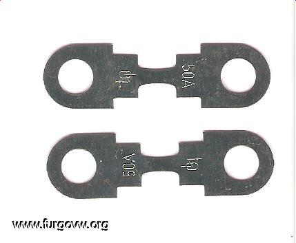

Que coincidencia, a mi me ha desparecido ese mismo relé misteriosamente  :roll: :roll:
Era viernes a la noche y no sabia si iba a poder conseguirlo al final lo pillé en electricidad San prudencio aquí en Gasteiz por 59,70 haciéndonos un 20% de descuento. El precio de venta al público es 63,24 + IVA y en la VW el mecánico dijo que le suena que costaban 80 pavos, yo en el ETKA me ponía que 70 + IVA pero no tengo actualizados los precios.

aquí está el culpable:
luego me paso por la vw , pero la referencia que daba haizkolari es la correcta ;)
ooznak
y esto es lo que me ha regalado el de recambios de la vw  (aunque sean unos céntimos hace ilusión y todo  .loco2 )  .loco1

ese fusible, a mi se me fundió, coloqué otro y curioso del caso me duró unos días y se volvió a fundir, compré un puñado de ellos, hasta que me cansé de cambiarlos, saque todos los calentadores y con el tester probando uno por uno la resistencia, había uno que me daba un valor muy diferente a los demás, ya mosca,  los puse todos nuevos y nunca más se supo
