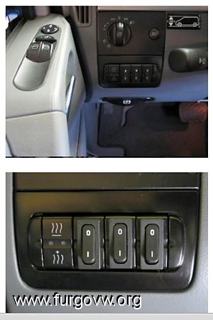

Comodo si que es, lo que me hubiese currado un poco mas son los interrumptores, pero eso es algo personal...
The first rule of Fight Club is, you do not talk about Fight Club...
CARPEDIEM
Estoy buscando alguno que pegue con "el entorno" del salpicadero y no encuentro nada... a si que mientras no encuentre nada iré tirando con los que tengo por aquí...
Si se le quiere dar un toque más Westfalia a los interruptores de la consola izquierda, puedes hacer este brico:

Respecto a los interruptores, el sistema "viano" ya lo había estudiado y quiero algo con indicador led de encendido/apagado, mas que nada por que soy bastante carajas y que se me olvide abierta la electroválvula no me importa, pero si se queda el boiler, se come la 2ª batería en nada.
De todas formas es chungo encontrar un interruptor con led a 12v y que aguante 16A, el único que encontré por ahora es el que va puesto, el redondo.
