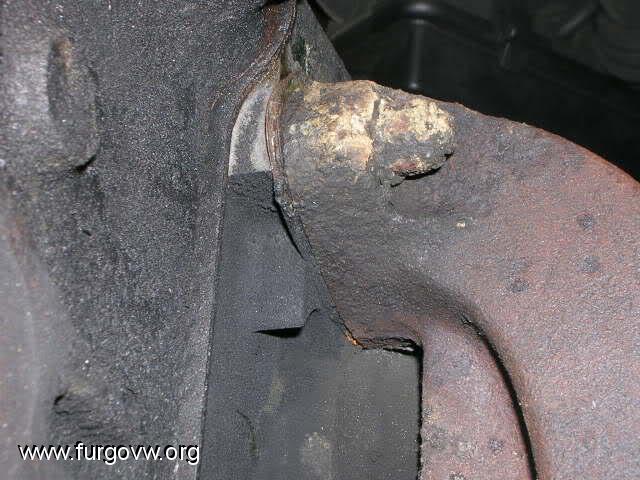

mini no te puedo ayudar pero si alguno se atreve que te explique cómo lo hace... mira los míos cómo están  de cuando quité el tubo de escape ahora estarán peor  .panico
creo que si los dejo un poquito mas ya se saldrán ellos solitos  .meparto
