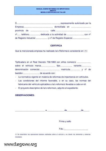

aquí teneis el manual de reformas de la itv http://www.infodisclm.com/documentos/boe/121702/manual_reformas_vehiculos.pdf  es la "reforma 46"
si pasais del 30% de potencia o del 20% de cilindrada tendrás que hacer "la reforma Nº43" la mas complicada
permiso de reforma(43 o 46) de la vw, creo que ronda entre los 50€ y los 150€ según al concesionario al que vayais teneis que hablar con el jefe de taller por que es el que se encarga de estos asuntos, si no conseguís ese permiso ,no sé las ganas que tendrán de ayudaros en la VW, necesitaréis un certificado de un laboratorio y tendréis que pasar por una empresa de homologaciones por último el certificado de instalación de un taller...en la itv deberían daros los papeles para que lo cubran en el taller aunque con la factura debería bastarles
y además si es la "reforma 43" debes incluir una descripción del motor: marca, tipo, cilindrada, potencia. Referencias del escape, catalizador , admisión y se informará si es nuevo, reconstruído o usado
http://www.furgovw.org/index.php?topic=21650.0
si pueden que el permiso que tendría que haceros el ingeniero de la VW refleje que el motor no supera el 20% de diferencia de cubicaje y un 30% de potencia...el AAZ 1.9td tiene 75cv y el jx 69cv asique supongo que será la "reforma 46" la fácil, únicamente necesitaríais el permiso de la vw y el certificado de instalación del taller(pídelo en la itv para que lo rellenen en un taller) tened en cuenta que cada itv es un mundo y cada ingeniero interpreta la ley de una forma u otra
"REFORMA 46" si no superáis el porcentaje de potencia o cilindrada y vuestra categoría es M1/N1 DERIVADO (mirad en qué categoría está la furgo si no es M1 ni N1 no podéis homologar el motor) http://www.furgovw.org/index.php?topic=4142.0
Documentación exigible.
- Informe favorable del fabricante o de su representante debidamente acreditado o del
Laboratorio oficial acreditado en España.
- Certificado del Taller que hace la Reforma.

-Certificado del Taller que hacer la Reforma.
