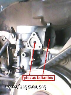

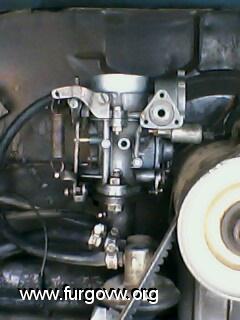

Mi T2  tiene un carburador incompleto:
la cosa es: el mecánico me dijo k no me afecta en mucho, pero si quería podría ponerle un carburado  de brazilia  con filtro de aire de cartón, ya que el pick up (caminoneta doble cabina) es Alemán pero le pusieron un motor brazilero por que fundieron el original y el carburador  es Alemán, mi pregunta es que hago la cambio el carburador o le pongo un carburador brazilero completo, vean las fotografias y den me una mano en esto.

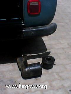

filtro de aire en aceite  .fotografo
otra fotógrafa de mi carburador  .fotografo

Lo que te falta se puede conseguir en tiendas de recambio
salko
Parece un solex pic 30 ó 28 el brazileño es parecido, bien ajustado anda bien, lo unico que tiende acumular mierda antes se obstruye con mas facilidad, consigue esas piezas en algun tianguis o mira si hay otro carburador aleman por hay.
