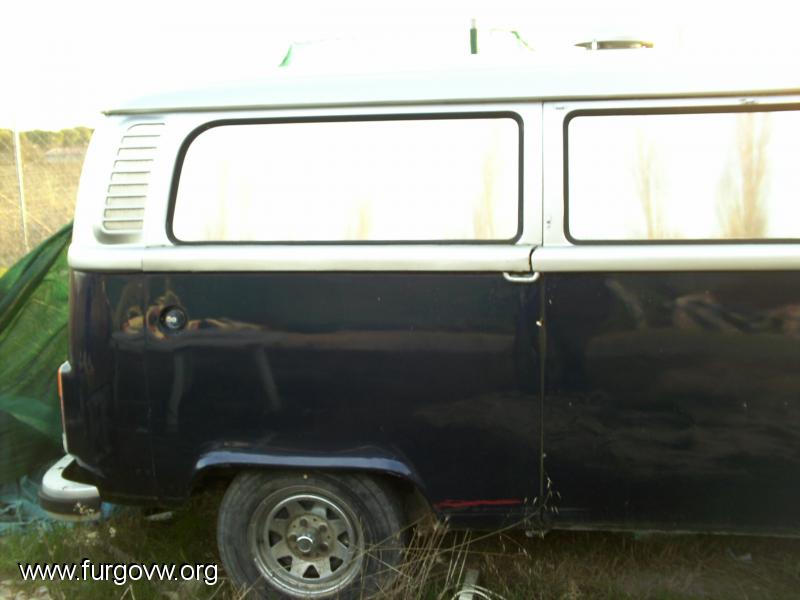

pues  ... hace  poco  que  la  tengo  , lo  de  las  chapas  motor  me lo ha  dicho mucha  gente   ,  creo  que  son difíciles  de  conseguir  pero  tendré  que  ponerlas  antes  de  verano , junto con un escape  decente ,chapas  colectores en  fin ,.....  que  me  falta  la  mitad  ...jejejej aun así  ...ahora  mismo  funciona  todo  bien  , no la  uso  mucho ...y lo peor  es  que  las  entradas  traseras  de  aire  está  tapadas  ...fijaos  :

furgonesto
tiooooooooo..como has cerrado las entradas de aire...son imprescindibles....ha sido tu hermano???
