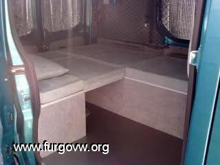

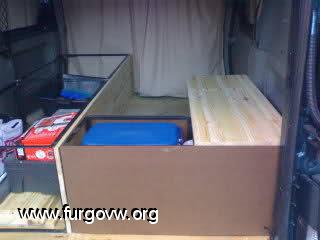

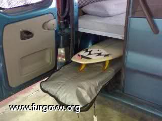

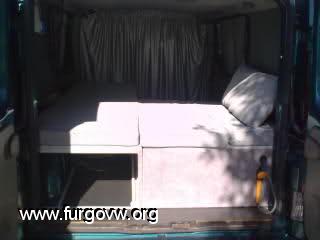

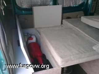

Hola a todos los foreros, esta idea surgió con la necesidad de transportar tablas de surf dentro de la furgo sin que estas puedan resultar un estorbo.

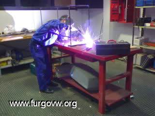

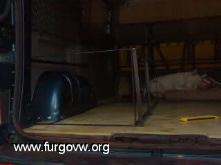

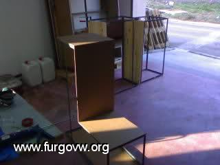

Necesita una estructura metálica para ofrecer resistencia por la longitud que deben llevar los muebles sin soporte.
Si os fijáis la estructura está echa de perfiles y ángulos de hierro, no os preocupéis por el peso lo que lleva en hierro se lo ahorra en madera, solo te neisque hacerla estructura según vuestras exigencias y luego vestir lo que se ve con madera.
No queda nada mal y queda muy muy resistente llevo ya tiempo usandolos y ya te digo que van estupendos.
Está echo en 3 bloques que van unidos con tornillos, se desmonta facilmente y es homologable.
Para lo que queráis aquí estoy foreros
sergio198020
Superlimako
Muy curioso si señor,descarte la idea de hacer el esqueleto metalico pero lo cierto es que haciendolo en perfil de 12x12 o 15x15 no debe pesar mucho,ademas reforzandolo un poco te permite utilizar menos espesor en la madera,10 por ejemplo.
Ahora a aprovecharlo,un saludo
