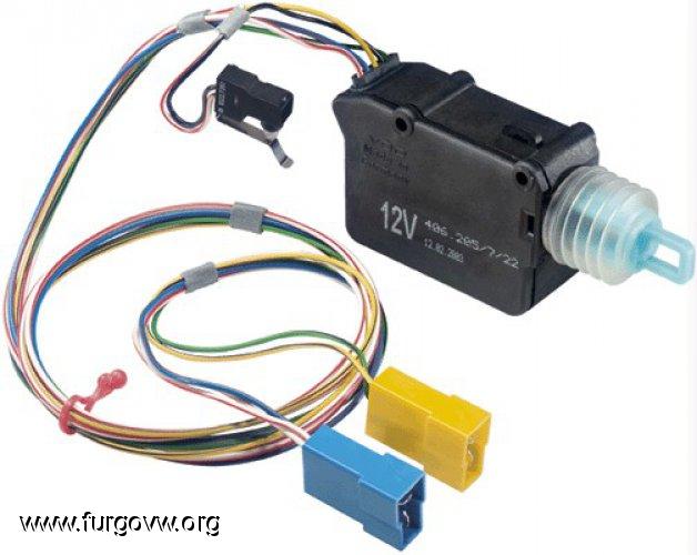

Yo después de reparar cables rotos y romperme la cabeza he descubierto que el motor ( empujador) de la puerta corredera no funciona correctamente te, parece como si no tuviera fuerza y a veces no impulsa para cerrar la puerta, he pedido uno ( a china por 6 e que en la mercedes pregunte y me dijeron 117e) así que estoy a la espera de que llegue , en cuanto lo instale OS diré si con eso se ha solucionado el problema .

Con solo 5 euros y una caja de ibuprofenos ( mas otra de cervecita fresquita...) tengo arreglado el cierre de la vito!!!!! .ereselmejor
Como dije en el anterior mensaje he comprado un motor maestro de china ( por que nuestra vito el motor lleva 5 cables ) hoy me ha llegado y cual niño el día de reyes me he puesto a montar .
Hay que hacerle algunos ajustillos ( pero te viene con una chapita que puedes cortar y ajustarla a los agujeros ) y hacerle mas grande el ojal de arriba donde mueve el sistema ( un destornillador plano y un mechero es todo lo que necesitas)
Al sistema original van 5 cables ( los mismos que tenemos en el nuevo motor)
- el blanco y rojo que va hacia la parte de atrás de la puerta no hace falta ni cortarlo ( yo me he dado cuenta después) va con uno negro que conectaremos al negro del motor
Los demás son dos gordos que son alimentación ( si OS equivocado al ponerlos el cierre va al revés solo hay que cambiar la posicion, también lo he descubierto ... Soy un acha jajajja)
Llevamos otros dos finos uno verde y negro que va al blanco de mi motor y otro amarillo y negro que va al marrón finito que nos queda.
Montamos de nuevo y tachaaan el cierre funciona a la perfección...
Después de sacar el motor viejo he visto que funcionaba solo que se había salido del sitio y por eso no activaba siempre el cierre, así que lo arreglare y lo dejare de repuesto.
Los amigos de mercedes me pedían 170e por el motorcito y por 5'60 e con envió y todo funciona de cojones.
Espero que OS sirva y podáis volver a tener cierre que es una pasada

Hola ¿ Tienes el enlace del motor que compraste?  Un amigo tiene tres motores rotos  y vamos a ver si los arreglamos. He visto unos universales en Aliexpress pero tengo la duda si funcionara o no. El tema de conectar los cables tambien me tiene un poco preocupado, porque como se donde va cada uno????
paste_vito
En enlace no lo tengo pero si eran de aliexpres yo compre el de 5 cables por que la vito lleva 5 cables en cada motor,lo de acoplarlo al sitio lo haces con una chapita que te traen no te preocupes y el tema cables es fácil, los dos gordos son + y - y los otros el marrón va con el blanco( creo recordar ) y el amarillo al verde negro. De todas formas yo la cage con los cables, si los conectas al revés el cierre de esa piñuerta va al revés... Los inviertes y listo hay uno blanco rojo que no hace falta cortar de los conectores que lleva el original. Conectas de manera provisional y cuando veas que marcha yanlos conectas bien...
Tu pidelos y si ves que te lías mucho me lo dices y deonto el lateral para decirte los colores exactos .

Yo he comprado este http://www.aliexpress.com/snapshot/6204447106.html parece que es como el original. Todavia no me ha llegado, ya dire algo cuando llegue y lo pongamos.
