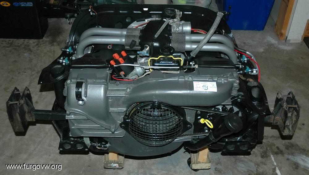

Restauración exterior del motor tipo IV

Excelente trabajo de restauración, felicidades hay quedado muy bien, partiendo del principio que tenemos el mismo motor, quería hacerte varias preguntas:
1.-Cuando bajaste el motor, lo bajaste sin la transmisión del motor o lo bajaste todo en bloque.
2.-Necesitaste elevar la furgo con caballetes o quitando los carburadores y la tapa del filtro del aire y el parachoques sale por debajo
3.-Las tapas metálicas que van alrededor del motor las sacaste previamente.
4.-Veo que tienes una llave dinamométrica puedes apretar como mínimo 5-9 pies de libra o 1.3 mkg.
Gracias y disculpa las molestias.
Un saludo.-
pep 242
Cita de: ☀ALOHA☮ en Enero 18, 2014, 18:24:13 pm
Un saludo.-
El motor lo pudes bajar sin necesidad de quitarlo junto a la transmisión.
En esta pagina tienes las respuestas a tus dudas sobre como bajar el motor en 20 pasos.
http://www.ratwell.com/technical/EngineRemoval.html
La llave que ves en la foto es muy rudimentaria, ;D
Tengo otra mas precisa que compre en el "Lidel",si estas cerca de Barcelona te la puedo dejar.
