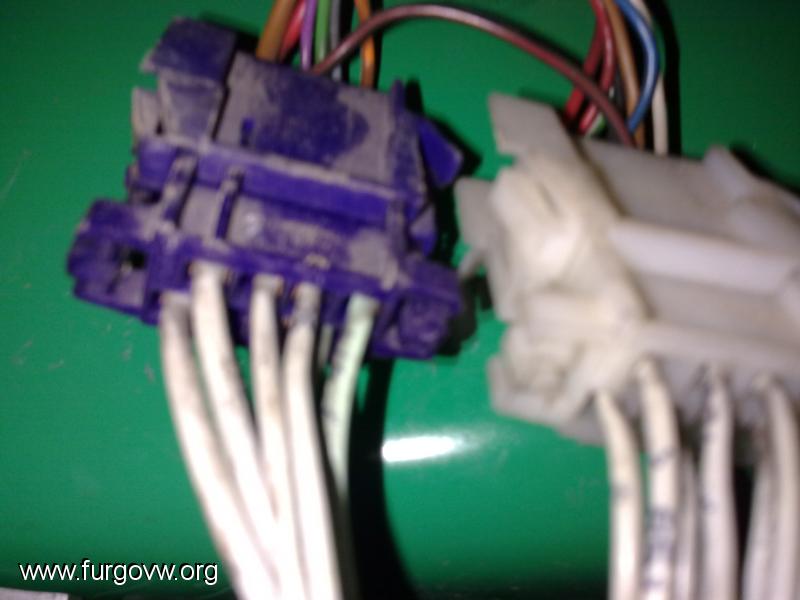

buenas otra vez.por fin he sacado las fotos.del conector blanco salen los cables q van al programador y al regulador.del morado salen los cables con la numeracion q indico a lo primero.espero q valga para q alguien me pueda alegrar,diciendome cuales son.gracias y un saludo.hay van las fotos

hola winch3000.esto lo tengo.pero sigo sin enterarme porq mis cables son blancos con numeritos.del aparato calefactor cuantos "enchufes rapidos"te salen?esq en otras q he montado solo salia 1 y esta tiene 2.uno blanco y otro morado.gracias de todos modos.un saludo

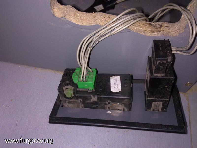

Aupa, pues detrás del programador el conector verde esta numerado.Sigue los cables con el esquema.Te sobraran dos que serán los que van a la bomba de gasoil.....
